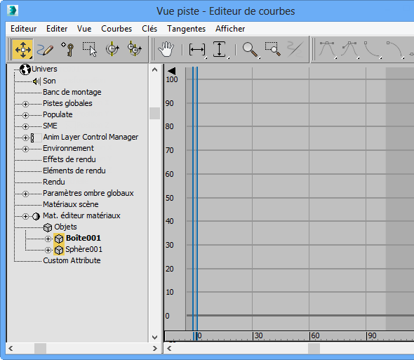

Affichage de la hiérarchie dans la liste Contrôleur
L’icône carrée avec un signe plus indique qu’il existe une branche rétractée sous cet objet tandis qu’un signe moins indique que la branche est développée. Cliquez sur le plus pour développer la branche ou sur le moins pour la réduire.

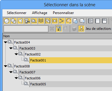

Prenez, par exemple, la hiérarchie asymétrique des objets assistants factices affichée ci-dessous :
![]() Hiérarchie dans la boîte de dialogue Sélectionner dans la scène |
![]() Hiérarchie dans la fenêtre (nombres ajouté) |
Dans l’image de la fenêtre, il est possible d’avoir l’impression que les objets factices 06, 08 et 02 sont des enfants de même parent. Cependant, la configuration est plus complexe, car les objets factices 02 et 08 sont des enfants directs de l’objet factice 03, tandis que l’objet factice 06 est un enfant direct de l’objet factice 05, qui a le même niveau hiérarchique que l’objet factice 03 :
