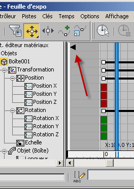

Une commande destinée à basculer vers la fenêtre Contrôleur est disponible dans la fenêtre clé de la boîte de dialogue de la vue piste (dans les modes Editeur de courbes et Feuille d'expo). La commande prend la forme d'un triangle noir qui pointe vers la gauche lorsque la fenêtre Contrôleur est visible et vers la droite lorsqu'elle est masquée, comme indiqué dans l'illustration précédente. Pour basculer vers la fenêtre Contrôleur, cliquez sur le triangle. Grâce à cette fonction destinée à masquer la fenêtre Contrôleur, vous pouvez agrandir l'espace disponible pour la modification des clés.
Conseil : Cette bascule est également disponible dans la boîte de dialogue Personnaliser interface utilisateur en tant qu'action Afficher/masquer la fenêtre de contrôleur dans la zone : IU principale , Catégorie : Vue piste.
