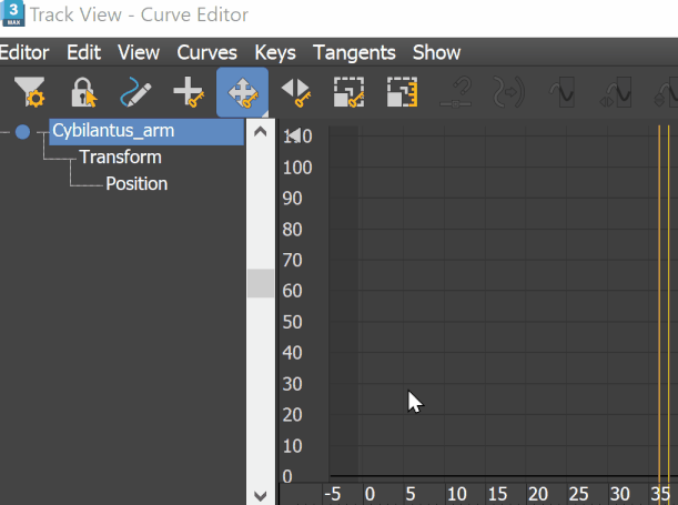

Double-cliquez fois sur l’étiquette pour afficher les propriétés du contrôleur affecté.
Pour visualiser les propriétés du contrôleur dans l'éditeur de courbes :

Pour visualiser les informations sur les clés dans l'éditeur de courbes :
