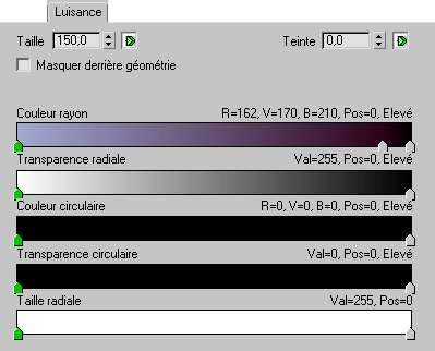

Paramètres de luisance de l'éclat d'objectif
La luisance d'un éclat d'objectif est centrée autour de l'objet source de l'éclat. Les paramètres de l'onglet Luisance permettent de contrôler chaque aspect de la luisance.
Interface
Taille
Indique le diamètre de la luisance de l'éclat d'objectif en pourcentage par rapport à l'image entière. Cette valeur est différente de la valeur de taille générale définie dans les Propriétés de l'éclat. Ce paramètre peut être animé.
Teinte
Définit la couleur de la luisance. Pour animer cette commande, cliquez sur la flèche verte. Ce paramètre peut être animé.
Masquer derrière géométrie
Place la luisance derrière les formes géométriques.
Dégradés
Utilisez des dégradés radiaux, circulaires, de transparence et de taille. Les dégradés de luisance sont plus subtils que les dégradés d'éclats, car ils appliquent une luisance à une zone plus grande qu'un pixel.
