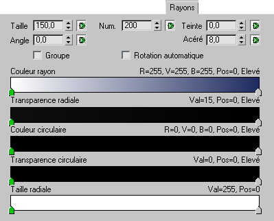

Les paramètres relatifs aux rayons sont rassemblés dans l'onglet Rayon de la boîte de dialogue Lens Effects Flare.
Interface
Taille
Indique la longueur globale des rayons lorsqu'ils émergent du centre, exprimée sous la forme d'un pourcentage de la taille de l'image. Ce paramètre peut être animé.
Angle
Indique l'angle des rayons. Vous pouvez entrer des valeurs positives ou négatives pour faire pivoter les rayons dans le sens des aiguilles d'une montre ou dans le sens inverse lors de l'animation. Ce paramètre peut être animé.
Groupe
Impose le regroupement des rayons en huit groupes équidistants de taille identique. Les rayons appartenant à un groupe sont répartis de manière égale dans ce groupe. Une augmentation du nombre de rayons rend chaque groupement plus dense, et par conséquent, plus lumineux.
Nombre
Indique le nombre total de rayons qui apparaissent dans l'éclat d'objectif. Les rayons sont espacés de manière aléatoire autour du rayon. Ce paramètre peut être animé.
Rotation automatique
Ajoute l'angle indiqué dans le champ à double flèche Angle de l'onglet Rayons à celui défini dans le champ à double flèche de l'onglet Propriétés de l'éclat des objectifs. Cette option permet également aux rayons de conserver leur position relative par rapport à l'éclat lors de l'animation.
Teinte
Définit la couleur des rayons. Ce paramètre peut être animé.
Acéré
Indique la netteté générale des rayons. Les valeurs élevées produisent des rayons clairement définis. Les valeurs basses produisent un effet de type luisance secondaire. Vous pouvez choisir une valeur comprise entre 0 et 10. Ce paramètre peut être animé.
Dégradés
Définit le dégradé des rayons.
