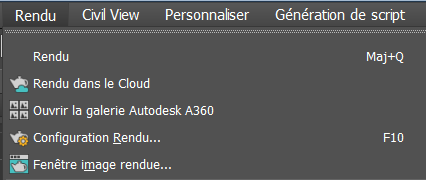

    Dans le menu Rendu, la commande Configuration du rendu possède une icône, une ellipse et un raccourci clavier.

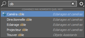

Recherche globale de menus
Pour rechercher une commande spécifique dans l’intégralité du système 3ds Max (menus et actions), appuyez sur la touche X lorsqu’aucun menu n’est ouvert. Une petite boîte de dialogue de recherche s’ouvrira à l’emplacement du curseur de la souris.
Lorsque vous entrez le texte à rechercher, la liste déroulante qui s'ouvre dans la boîte de dialogue de recherche affiche les actions correspondantes. Pour sélectionner une action, cliquez sur son nom. Pour effacer le contenu du champ de recherche, cliquez sur la croix située à l’extrémité droite de la zone de recherche. Pour quitter la recherche, choisissez une commande, cliquez en dehors de l’interface de recherche ou appuyez sur la touche Échap. Pour en savoir plus, reportez-vous à la rubrique Recherche dans 3ds Max.
Lorsque vous entrez du texte dans le champ de recherche, toutes les actions correspondantes s’affichent.
Cette fonction est également disponible sous Rechercher des commandes 3ds Max dans le groupe de fonctions Aide du menu d’aide du système de menus alternatifs.
