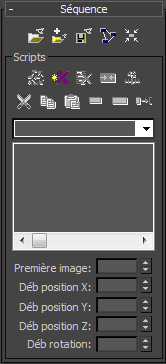

Panneau déroulant Séquence
Le panneau déroulant Séquence s'affiche lorsque le mode Séquence est activé dans le panneau déroulant Bipède. Les commandes de ce panneau déroulant permettent de charger, d'ajouter et d'enregistrer des fichiers d'éditeur de séquences (.mfe) et d'afficher le schéma de séquence.

[Boutons Séquence]
Charger fichier
Charge un fichier d'éditeur de séquence (.mfe). Ces fichiers peuvent comporter les éléments suivants :
  • Clipsréférences aux fichiers d'animation du bipède.
  • Transitionsnoms, attributs et connexions entre les clips.
  • Scriptsdifférents chemins dans un jeu de clips et de transitions liés entre eux.
Conseil : L'emplacement du fichier .bip référencé est enregistré dans le fichier .mfe. Si le fichier BIP est introuvable, 3ds Max recherche dans le répertoire Animations spécifié dans Configurer les chemins utilisateur Fichier E/S.
Si vous chargez un fichier .mfe dans un bipède utilisant une séquence partagée, un message d'avertissement s'affichera et le bipède sera supprimé de la séquence partagée. La séquence nouvellement chargée et les scripts qui lui sont associés seront alors affectés au bipède.
Joindre fichier
Ajoute un fichier d'éditeur de séquence (.mfe) au fichier MFE déjà chargé. Affiche une boîte de dialogue Charger fichier.
Le graphique ajouté apparaît directement au bas du graphique qui se trouve dans la fenêtre graphique ; un défilement sera peut-être nécessaire pour le voir.
Enregistrer fichier
Enregistre un fichier d'éditeur de séquence (.mfe).
Si vous enregistrez l'animation d'un bipède utilisant une séquence partagée dans un fichier .mfe, la séquence et les scripts qui lui sont associés seront enregistrés comme s'il s'agissait d'un séquence non partagée. Le fichier obtenu sera un fichier .mfe normal.
Remarque : Pour enregistrer un script en tant que fichier .bip, utilisez le mouvement uniforme pour que le mouvement scripté soit disponible lorsque vous quitterez le mode Séquence.
Afficher graphique
Ouvre le schéma de séquence. La première étape de la création d'un script consiste à ajouter des clips au schéma de séquence.
Séquence partagée
Affiche la boîte de dialogue Séquences partagées. Cette boîte de dialogue vous permet de créer, supprimer ou modifier des séquences partagées. Les séquences partagées sont utilisées pour animer un ou plusieurs bipèdes pour la simulation d'une foule.
Si le bipède sélectionné utilise une séquence partagée, l'icône qui lui est associée est entourée d'un cercle blanc.
Zone Scripts
Reportez-vous à la rubrique Zone Scripts de séquence.
