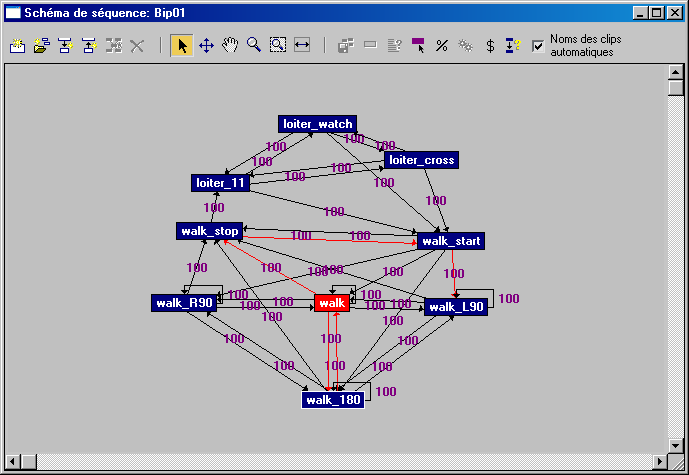

Boîte de dialogue Schéma de séquence
Utilisez les outils du schéma de séquence pour ajouter des clips au schéma, calculer des transitions optimisées, définir des valeurs aléatoires pour les transitions de scripts, déplacer ou supprimer des clips et afficher leurs dépendances. Les clips et les transitions sont affichés dans la fenêtre Schéma de séquence sous la forme d'icônes.
Le schéma de séquence s'affiche lorsque vous cliquez sur Afficher graphique dans le panneau déroulant Séquence du groupe de fonctions de commandes Mouvement.
En mode Séquence, la première étape consiste à ajouter des clips au schéma de séquence afin de les utiliser dans des scripts. Un clip représente tout ou partie d'un fichier .bip. Un script représente différents chemins entre les clips figurant dans le schéma de séquence. Le premier clip du script courant figure en rouge. Les transitions sont affichées sous forme de flèches entre les clips, les flèches rouges représentant le cheminement dans le script actif. Les flèches de transition noires indiquent des scripts non chargés. Une transition revenant sur le même script représente un cycle ou une boucle.
Si le bipède utilise une séquence partagée, la fenêtre du schéma sera alors intitulée Schéma de séquence *PARTAGEE* suivi du nom de la séquence partagée. Les séquences partagées permettent de contrôler simultanément plusieurs bipèdes participant à une même séquence.
Par défaut, les transitions sont calculées avec perte minimum de mouvement. Les transitions optimisées utilisent un algorithme qui utilise le glissement de pieds minimum. Elles sont plus longues à calculer mais donnent des résultats de très bonne qualité.

Scripts aléatoires pour un ou plusieurs bipèdes
Vous pouvez créer des scripts aléatoires à l'aide de la commande Créer mouvement aléatoire de la zone Script du panneau déroulant Séquence. Ces scripts sont créés en parcourant de manière aléatoire les clips d'un schéma de séquence. Pour utiliser Créer mouvement aléatoire, tous les bipèdes doivent figurer dans la même séquence partagée.
Pour utiliser une séquence partagée afin de créer des scripts aléatoires pour plusieurs bipèdes, vous devez cliquer sur Séquence partagée dans le panneau déroulant Séquence, puis sélectionner les bipèdes qui devront partager cette séquence. Les clips sont placés dans le fenêtre Schéma de séquence et des transitions sont ensuite créées entre ces clips. La commande Créer mouvement aléatoire est utilisée pour calculer un mouvement aléatoire pour tous les bipèdes.
Il est nécessaire d'affecter aux clips et aux transitions des pourcentages qui seront utilisés par Character Studio pour générer les scripts aléatoires. Vous pouvez définir les pourcentages affectés aux clips et aux transitions dans les boîtes de dialogue des clips et dans l'éditeur de transitions.
Vous pouvez charger plusieurs clips et utiliser la commande Créer toutes les transitions pour calculer toutes les transitions possibles entre les clips. Vous pouvez alors utiliser l'option Optimiser les transitions sélectionnées pour créer des transitions optimisées. Une fois les transitions créées, vous pouvez rapidement créer des scripts avec les transitions optimisées ou générer des mouvements aléatoires pour animer une foule de bipèdes.
Un fichier .mfe contient des pointeurs vers les clips, les paramètres des transitions et les scripts.

Interface
Créer un clip
Sélectionnez ce bouton puis cliquez sur une zone de la fenêtre pour créer des clips.
Les clips sont vides. Cliquez avec le bouton droit de la souris sur un clip à l'aide de l'outil Sélectionner clip pour afficher la boîte de dialogue Propriétés du clip de séquence ; Sélectionnez un fichier .bip et définissez sa durée dans la boîte de dialogue Propriétés du clip de séquence. Vous pouvez aussi définir ici la Probabilité départ aléatoire. La Probabilité de départ aléatoire est utilisée lorsque plusieurs clips sont sélectionnés comme candidats de départ lorsque vous générez une séquence aléatoire.

Créer transition De -> Vers
Crée une transition entre deux clips.
Dans la fenêtre Schéma de séquence, cliquez sur un clip, puis faites-le glisser vers la boîte de dialogue Schéma de séquence. Cliquez et relâchez le bouton de la souris pour créer une transition en boucle. Cette étape est nécessaire pour créer des scripts aléatoires. Vous pouvez créer des transitions qui ne sont pas incluses dans un script.
Créer transition Vers -> De
Dans la boîte de dialogue Schéma de séquence, cliquez sur un clip, puis faites-le glisser vers un autre clip. Cliquez et relâchez le bouton de la souris pour créer une transition en boucle. Cette étape est nécessaire pour créer des scripts aléatoires. Vous pouvez créer des transitions qui ne sont pas incluses dans un script.
Crée des transitions entre chaque clip, y compris des transitions en boucle. Sélectionnez tous les clips qui requièrent une transition, puis cliquez sur Créer toutes les transitions. Les transitions ne sont pas optimisées. Utilisez Optimiser les transitions sélectionnées pour optimiser les transitions. Les transitions optimisées sont longues à calculer mais de bonne qualité.

Mode clip
Edite les pas et les membres du bipède dans le clip sélectionné. Sélectionnez Définir clé dans le panneau déroulant Image clé pour définir les clés des membres du bipède. En mode Séquence, les clips sont affichés en vert dans le schéma de séquence.
Afficher les dépendances de scripts
Affiche les scripts utilisant le clip sélectionné.
Si vous cliquez sur le bouton Afficher les dépendances de scripts dans un schéma de séquence partagée, le logiciel recherchera dans tous les bipèdes partageant cette séquence les scripts qui dépendent des clips et transitions sélectionnés.
sélectionner clip de début aléatoire
Active et sélectionne des clips dans la fenêtre Schéma de séquence.
Appuyez sur Ctrl tout en cliquant sur les clips pour les ajouter. La commande Créer mouvement aléatoire de la zone Scripts sélectionnera le clip de départ parmi les scripts sélectionnés en fonction des pourcentages affectés aux clips. Si vous sélectionnez trois clips en utilisant le pourcentage par défaut 100, les trois clips auront la même probabilité d'être le clip de départ.
Afficher pourcentages aléatoires
Affiche dans le schéma de séquence les pourcentages affectés aux clips et aux transitions.
Les clips de début aléatoire sont affichés en violet et leur probabilité de commencer un script aléatoire est également affichée. La probabilité de sélection (0-100) de chaque transition est également affichée. La commande Créer mouvement aléatoire de la zone Scripts utilise les pourcentages affectés aux clips et aux transitions pour générer des scripts aléatoires.
Sélectionnez une ou plusieurs transitions puis cliquez sur Optimiser les transitions sélectionnées pour les optimiser. Affiche la boîte de dialogue Optimisation des transitions pour définir l'emplacement de la transition.
Les transitions optimisées sont longues à calculer. Une barre d'avancement s'affiche lorsque vous utilisez cette fonction. Le glissement minimum de pieds est la méthode utilisée pour calculer une transition optimisée.
Afficher valeurs transitions optimales
Affiche les coûts dans la fenêtre Schéma de séquence. Plus ce nombre est faible, meilleure est la transition.
