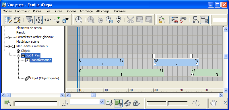

Le positionnement des pas apparaît dans les fenêtres, tandis que la synchronisation est affichée dans l'éditeur de feuille d'expo de la vue piste, où chaque pas apparaît sous la forme d'un bloc de temps, un bloc correspondant à la durée d'immobilisation au sol d'un pas.
Clés de pas dans la vue piste

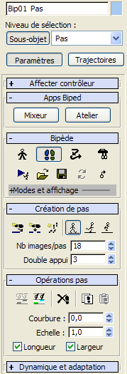

Lorsque le mode Pas est actif, les commandes de création des pas apparaissent dans le groupe de fonctions Mouvement.
Options du groupe de fonctions Mouvement pour la création de pas
Pas affichés dans l’éditeur de feuilles d’expo de la vue piste.
