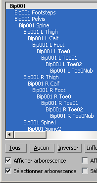

  3. Dans la boîte de dialogue Fusionner, activez Sélectionner arborescence.
  4. Recherchez le nom du centre de gravité du bipède dans la liste de la boîte de dialogue Fusionner, puis cliquez dessus.
    Le nom par défaut du centre de gravité (CDG) du bipède est Bip001. Si le bipède a été renommé sur le panneau déroulant Structure, cherchez, dans la liste, le centre de gravité renommé.
    Remarque : dans la hiérarchie du bipède, le centre de gravité est l'objet racine. Si celui-ci est sélectionné lorsque la commande Sélectionner sous-arborescence est activée, tous les liens enfants sont sélectionnés y compris les squelettes supplémentaires et la peau du maillage (celle-ci est attachée à l'aide de l'option Attacher à noeud dans Physique).
    Sélection d'un bipède lors de la fusion d'une scène MAX
    dans l'illustration, l'objet centre de gravité est appelé Héros. Quand l'option Sélectionner arborescence est activée, tous les enfants sont également sélectionnés si vous cliquez sur Héros, y compris le maillage Physique.
