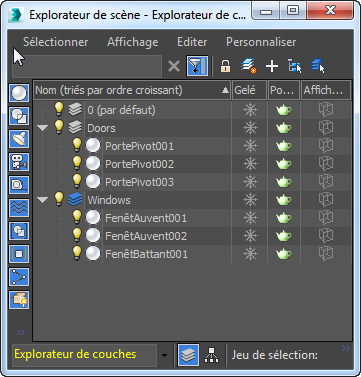

Dans la boîte de dialogue, les objets sont organisés par couche dans une liste hiérarchique. Vous pouvez développer ou réduire la liste des objets de chaque couche en cliquant respectivement sur
ou sur
. Pour développer ou réduire une couche et toutes ses couches enfant, cliquez sur l'icône de flèche tout en maintenant la touche Ctrl enfoncée. Pour développer une couche et la sélectionnez ainsi que son contenu, cliquez deux fois sur son nom. Pour trier les couches en fonction d'une propriété spécifique, cliquez sur l'en-tête de la colonne de la propriété à trier.
Une autre fonction utile permet d'ouvrir la boîte de dialogue Propriétés objet et la boîte de dialogue Propriétés couche pour un ou plusieurs objets ou couches mis en surbrillance directement dans le menu contextuel Explorateur de couches.
L'interface de l'explorateur de couches et le workflow sont identiques à ceux de l'explorateur de scènes, à l'exception des méthodes décrites dans les procédures de la rubrique sur l'utilisation de l'explorateur de couches.
