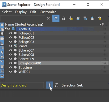

Explorateur de scènes
L’explorateur de scènes comprend une boîte de dialogue non modale qui permet d’afficher, de trier, de filtrer et de sélectionner des objets dans 3ds Max. Il propose également des fonctionnalités supplémentaires de dénomination, de suppression, de masquage et de gel d’objets, mais aussi de création et de modification de hiérarchies d’objets et de modification de propriétés d’objets en masse.
L’interface d’un explorateur de scènes comprend une barre de menus, des barres d’outils et une vue en tableau des objets de la scène, avec une ligne par objet et une colonne par propriété d’objet affichée. Dans 3ds Max, la disposition par défaut affiche uniquement les noms d’objet et la propriété Gelé. Vous pouvez personnaliser la présentation de façon à afficher les propriétés de votre choix. Vous pouvez créer des configurations d'explorateurs de scènes locaux, qui enregistrent et chargent la scène actuelle, et des configurations globales, disponibles dans toutes les scènes.

Explorateurs de scènes d’espace de travail
Dans 3ds Max, chaque espace de travail inclut un explorateur de scènes distinct. Cet explorateur de scènes porte le même nom que l’espace de travail et est ancré à gauche des fenêtres.
