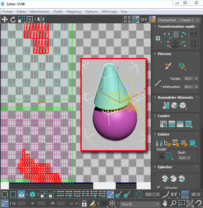

Prise en charge de plusieurs objets Développer
Grâce à ses capacités d'instanciation, Développer UVW permet d'appliquer facilement des coordonnées de texture à plusieurs objets. Sélectionnez d'abord les objets, puis appliquez Développer UVW. Lorsque vous ouvrez l'éditeur, vous voyez les coordonnées de mapping de tous les objets sélectionnés contenant le modificateur instancié. L’éditeur affiche la couleur filaire de chaque objet pour vous aider à voir le jeu de coordonnées auquel appartient chaque objet.
Gauche : coordonnées UVW de deux objets dans l’éditeur, affichant les couleurs filaires
Droite (insertion) : objets avec un modificateur Développer UVW partagé dans la fenêtre
Conseil : Au début, les UVW de différents objets se trouvent généralement superposés dans l'éditeur. Il est donc nécessaire de les séparer avant de les modifier. Pour gagner du temps, utilisez un des outils Emballer.

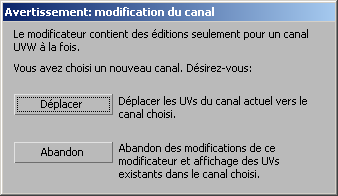

Conséquences sur les coordonnées UVW existantes
Lorsque vous appliquez un modificateur Développer UVW, celui-ci enregistre les coordonnées de mapping courantes de l'objet dans le modificateur. Si l'objet ne possède pas de coordonnées de mapping, le modificateur en crée de nouvelles en appliquant un mapping planaire. Si les données entrantes de la pile sont sélectionnées au niveau de sous-objet Face ou Polygone, seules les composantes UVW des polygones sélectionnés sont introduites dans le modificateur.
Lorsque le modificateur est évalué, ses composantes UVW sont réaffectées à l'objet circulant dans le pipeline. Par conséquent, si les composantes UVW en amont sont modifiées, ces changements ne se répercuteront pas au-delà du modificateur Dével. UVW. Si le modificateur Développer UVW s'applique à une sélection de polygones, les changements effectués en amont sur des polygones non sélectionnés pourront continuer à circuler dans le modificateur Développer UVW.

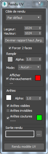

Pour exporter les coordonnées de texture vers un programme de peinture :
    Une fois que vous avez positionné les coordonnées de texture d'un objet dans l'éditeur du modificateur Développer UVW, vous pouvez utiliser cette fonction pour les exporter vers un programme de peinture pour créer la texture.
    Conseil : Sinon, vous pouvez utiliser la fonction Fenêtre toile pour peindre une texture directement sur la surface de l’objet dans la fenêtre 3ds Max.
  1. Appliquez le modificateur Développer UVW à votre objet et utilisez ses outils pour définir le mapping. Les régions de coordonnées de texture qui utilisent la même partie de la map texture doivent se chevaucher dans l'éditeur.
  2. Dans la barre de menus de la boîte de dialogue Editer UVW, choisissez Outils Modèle de rendu UVW.
    Remarque : Si votre pilote ne prend pas en charge le mode graphique, vous ne pouvez pas sélectionner Modèle de rendu UVW.
    La boîte de dialogue Rendu UV s'ouvre :
  3. Sélectionnez la cible de rendu.
  4. Définissez les valeurs Largeur et Hauteur en fonction de la résolution de sortie souhaitée pour le rendu du modèle. Vous obtiendrez généralement de bons résultats en définissant la largeur désirée, puis en cliquant sur Deviner le rapport hauteur/largeur.
    Conseil : Lors de la création de maps texture pour des jeux ou d'autres moteurs 3D en temps réel, veillez à définir les deux dimensions comme des puissances de 2 : 256, 512, 1024, etc.
  5. Modifiez les valeurs restantes selon vos besoins. Par défaut, le modèle rendu présente des arêtes blanches et opaques (alpha = 1.0), et l’arrière-plan est vide et transparent (alpha de l’arrière-plan = 0.0), mais plusieurs options sont à votre disposition dans la boîte de dialogue Rendu UV.
  6. Cliquez sur Rendu modèle UV dans la partie inférieure de la boîte de dialogue.
    Une nouvelle Fenêtre image rendu contenant le modèle rendu en tant que bitmap s’affiche. Si le résultat ne vous convient pas, effectuez les modifications nécessaires dans la boîte de dialogue Rendu UV et effectuez un nouveau rendu.
  7. Si le résultat vous convient, dans la barre d'outils de la Fenêtre image rendu, cliquez sur Enregistrer bitmap, puis utilisez la boîte de dialogue Fichier pour spécifier le nom et le type de fichier. Cliquez sur Enregistrer pour exporter le fichier.
    Si vous souhaitez utiliser les informations de transparence du rendu dans le programme de peinture, veillez à enregistrer les données dans un format prenant en charge la canal alpha, tel que les formats TIF ou Targa.
  8. Ouvrez l'image exportée dans un programme de peinture et utilisez les arêtes rendues comme repère pour peindre la texture. Enregistrez l'image lorsque vous avez terminé.
    Assurez-vous de recouvrir de peinture ou d'effacer toutes les arêtes afin qu'elles n'apparaissent pas dans la texture finale.
  9. De retour dans 3ds Max, créez un matériau, définissez la texture diffuse sur Bitmap et ouvrez le fichier enregistré à l’étape précédente.
  10. Appliquez le matériau à votre objet maillé.
    La texture peinte respecte les contours définis par les UV exportés.

Définit le numéro d'identification des coordonnées de texture contrôlées par ce modificateur. Cette valeur de canal correspond à la valeur Canal texture définie dans les paramètres d'une texture. Le modificateur contrôle donc la manière dont les textures d'un même canal sont appliquées à la surface de l'objet. Valeur par défaut=1. Intervalle = de 1 à 99.
Veuillez noter les points importants concernant les canaux map du modificateur Développer UVW:
  • Chaque modificateur contient les modifications d'un seul canal, défini dans le modificateur.
  • Le mapping de ce modificateur doit utiliser le même canal que celui défini dans la map image du matériau (voir la liste ci-dessous).
  • Lorsque vous changez le canal map dans le modificateur, une boîte de dialogue d'avertissement de changement de canal s'affiche, vous offrant la possibilité de copier les modifications vers le nouveau canal ou de les abandonner et d'utiliser le mapping que ce canal contenait avant que le modificateur le change (voir illustration suivante).
  • Pour appliquer différentes coordonnées de mapping à différentes maps sur le même objet, appliquez un nouveau modificateur avec un canal map unique par map image. Vous pouvez réduire la pile lorsque vous avez terminé, le mapping est conservé.
