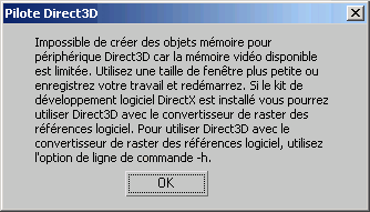

Direct3D affiche un avertissement relatif à la mémoire
Si vous avez configuré 3ds Max pour qu’il utilise le pilote Direct3D, vous pouvez recevoir un avertissement relatif à la mémoire lorsque vous démarrez 3ds Max.
Généralement, cet avertissement s'affiche si plusieurs programmes sollicitant fortement la mémoire vidéo de votre carte graphique sont en cours d'exécution. Cela est particulièrement probable si la fenêtre 3ds Max est agrandie.
Pour supprimer rapidement ce message, vous avez le choix entre plusieurs options :
  • Arrêtez certains des autres programmes qui sont exécutés en même temps que 3ds Max.
  • Réduisez la taille de la fenêtre de 3ds Max.
  • Reconfigurez 3ds Max pour qu’il utilise un autre pilote d’affichage.

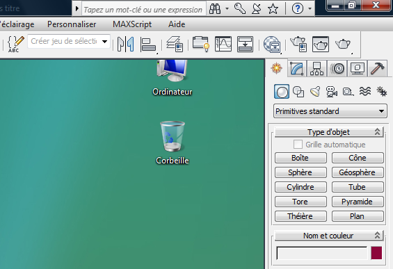

Transparence des fenêtres
Après démarrage de 3ds Max, l’interface utilisateur s’affiche, mais le bureau système est visible sous chaque fenêtre. Ce problème survient généralement lorsque la configuration de l'affichage est définie sur OpenGL ou Direct3D et que votre carte graphique ne prend pas entièrement en charge OpenGL ou Direct3D.
Si vous avez configuré le système pour Direct3D, ce problème peut également s'accompagner du message indiquant que l'initialisation de Direct3D a échoué.
