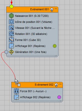

Pour relier un test à un événement, faites glisser le test depuis sa sortie (indiquée par le cercle vert affiché par défaut à gauche du test) vers l’entrée de l’événement (qui dépasse en haut de l’événement). Vous pouvez également le faire glisser à partir de l’entrée à la sortie. De la même manière, il est possible de relier un événement global à un événement naissance en faisant glisser la sortie source (en bas de l’événement global) vers l’entrée de l’événement.
Mise en relation d’un événement
Lorsque le câble est prêt à être raccordé à un connecteur d’entrée ou de sortie, le curseur affiche un petit signe plus (+).
