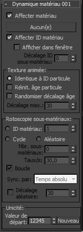

Interface
L’interface utilisateur apparaît dans le groupe de fonctions Paramètres, à droite de la boîte de dialogue Vue particule.
Remarque : Les boutons radio du panneau déroulant Dynamique matériau vous permettent d'attribuer des ID matériau aux particules de plusieurs façons, selon que vous utilisez une texture animée ou un matériau composé. La valeur par défaut est Identique à l'ID particule.
Attribuer le matériau
Permet à l'opérateur d'affecter le matériau spécifié (voir le paramètre suivant) aux particules. Cette option est activée par défaut.
[bouton]
Utilisez ce bouton pour affecter un matériau à l'opérateur. Cliquez sur le bouton, puis utilisez le navigateur de matériaux/textures pour sélectionner un matériau. Vous pouvez également faire glisser un matériau d'un champ échantillon de l'éditeur de matériaux vers le bouton.
Une fois le matériau affecté à l'opérateur, son nom apparaît sur le bouton.
Attribuer ID matériau
Permet à l'opérateur de définir un ID matériau par particule. Cette option est activée par défaut.
En règle générale, cette option doit rester activée. Dans Particle Flow, l'ID matériau est utilisé avec la texture Age particule pour déterminer les autres propriétés de la particule, y compris sa durée de vie et son âge. En outre, l'ID matériau est utilisé avec des matériaux composés pour permettre de savoir quel sous-matériau affecter à une particule.
Afficher dans fenêtre
Permet de visualiser dans les fenêtres les matériaux appliqués aux particules lorsqu'elles sont affichées en tant que géométrie.
Décalage ID sous-matériau
Lors de l’utilisation de l’héritage de matériau avec un matériau Multi/sous-objet, l’opérateur Dynamique matériau permet d’ajouter cette valeur à la valeur de l’ID matériau pour créer un ID sous-matériau. Le flux de particules utilise cet ID afin de déterminer le sous-matériau dont il héritera et de l’appliquer aux particules en fonction de l’ID sous-matériau du matériau.
Zone Texture animée
Identique à ID particule
Permet d'affecter à une particule le même ID matériau que l'ID particule. Sélectionnez cette option si vous utilisez un matériau contenant une texture animée (Bitmap, Age particule ou Particule Mflou).
Remarque : Particle Flow affecte de façon consécutive des ID particule aux particules dès leur création, en commençant par 0. Bien que l’ID de particule le plus élevé soit supérieur à 2 000 000 000, l’ ID de matériau le plus élevé possible est égal à 65 535. Ensuite, la séquence de numérotation commence de nouveau à 0. Par conséquent, pour obtenir un résultat optimal lorsque vous utilisez une texture Age particule dans un matériau affecté à l'opérateur Dynamique matériau, choisissez au maximum 65536 particules.
Réinit. âge particule
Permet de définir l'âge de chaque particule sur 0 lorsqu'elle entre dans l'événement.
Lorsque vous utilisez un matériau animé avec une texture Bitmap, activez cette option pour garantir que la lecture de l'animation commence toujours à partir de la première image.
Randomiser décalage âge
Lorsque cette option est activée, Particle Flow modifie de manière aléatoire la différence entre l'âge des particules et l'ID matériau de départ. La différence maximale est déterminée par le paramètre Décalage max.
Décalage max.
Cette option détermine le nombre maximum d'images en fonction duquel Particle Flow peut modifier l'âge des particules de façon aléatoire.
Zone Rotoscopie sous-matériaux
Ces paramètres permettent de sélectionner les critères selon lesquels l'opérateur modifie les affectations d'ID matériau lorsque vous utilisez un matériau composé (matériau multi/sous-objet, par exemple), ainsi que de préciser le taux de modification.
ID matériau
Cette option affecte le même ID matériau à toutes les particules. Définissez la valeur appropriée dans le champ numérique.
Cycle
Affecte à chaque particule un ID matériau compris entre 1 et N (N représentant le nombre de sous-matériaux), par ordre croissant. Le premier ID affecté est 1, puis 2, etc. jusqu'à N par incréments de 1; puis, l'opération recommence à 1 et ainsi de suite.
Aléatoire
Affecte à chaque particule un ID matériau aléatoire compris entre 1 et N (N représentant le nombre de sous-matériaux).
Nbr. sous-matériaux
ID le plus élevé affecté aux particules à l'aide de l'option Cycle ou Aléatoire.
En règle générale, il est préférable de fixer cette option au même numéro de sous-matériaux que celui utilisé dans le matériau multi/sous-objet. Si vous le fixez à un nombre inférieur, l’opérateur utilisera uniquement les sous-matériaux correspondants, en commençant par le premier et par ordre croissant.
Remarque : 3ds Max définit automatiquement cette valeur sur le nombre de sous-matériaux figurant dans le matériau, une seule fois, la première fois que vous appliquez le matériau à l’opérateur. Par la suite, toute modification au matériau même ou toute application à l’opérateur d’un matériau différent n’aura aucun effet sur le paramètre.
Taux/s
Définit le nombre de fois par seconde qu'a lieu l'incrémentation de l'ID matériau affecté. Si cette valeur est identique au taux d'entrée des particules dans l'événement, un ID est affecté par particule. Si la valeur est inférieure, le même ID est affecté à plusieurs particules. Si elle est supérieure, Particle Flow incrémente l'ID affecté plus rapidement que 1 par particule.
Par exemple, si les particules entrent dans l'événement à intervalles de 1/60e de seconde et que l'option Par seconde est égale à 30, chaque paire de particules reçoit le même ID. En revanche, si les particules entrent dans l'événement à intervalles de 1/15e de seconde et que l'option Par seconde est égale à 30, l'ID est incrémenté (ou modifié de manière aléatoire) deux fois par particule.
Boucle
Lorsque cette option est activée et que le dernier ID a été affecté, Particle Flow recommence une boucle à partir du premier ID et poursuit le cycle. Lorsqu'elle est désactivée, le dernier ID est affecté à toutes les particules ultérieures. Cette option est uniquement disponible avec la méthode d'affectation Cycle. Cette option est désactivée par défaut.
Par exemple, vous souhaitez que les huit premières particules qui entrent dans l'événement utilisent des matériaux différents et que toutes les particules suivantes utilisent le neuvième matériau. Pour ce faire, vous devez créer un matériau multi/sous-objet contenant neuf sous-matériaux et l’affecter à l’opérateur Dynamique matériau. Choisissez la méthode d’affectation Cycle et fixez Nbr. sous-matériaux à 9. Définissez la valeur Taux/s à appliquer sur le taux des particules entrant dans l’événement. Enfin, désactivez l'option Boucle.
Sync. par
Sélectionnez l'intervalle de temps à utiliser pour appliquer les paramètres animés. Cette option est uniquement disponible avec les options ID matériau et Cycle.
  • Durée absolue Toutes les clés définies pour les paramètres sont appliquées aux images réelles pour lesquelles elles sont configurées.
  • Age particule Toutes les clés définies pour les paramètres sont appliquées aux images correspondantes pour l’existence de chaque particule.
  • Durée événement Toutes les clés définies pour les paramètres sont appliquées à chaque particule dès qu’elle entre dans l’événement.
Décalage aléatoire
Lorsque cette option est activée, Particle Flow modifie de manière aléatoire la différence entre l'âge des particules et l'ID matériau de départ. La différence maximale est déterminée par le paramètre numérique. Cette option est uniquement disponible avec les options ID matériau et Cycle.
Zone Unicité
Le paramètre Unicité modifie la séquence des ID affectés et le décalage à l'aide, respectivement, de l'option Aléatoire et de l'option Randomiser décalage âge.
Valeur de départ
Indique la valeur de randomisation.
Nouveau
Calcule une nouvelle valeur de départ à l’aide d’une formule de randomisation.
