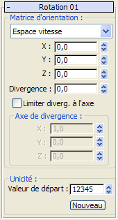

Interface
L'interface utilisateur apparaît dans le groupe de fonctions Paramètres, à droite de la boîte de dialogue Vue particule.
Zone Matrice d'orientation
Liste déroulante Orientation
La liste déroulante Matrice d'orientation comporte des options qui donnent aux particules des orientations aléatoires ou qui permettent de spécifier l'orientation de trois manières différentes. La valeur par défaut est 3D aléatoire.
  • 3D aléatoiredonne à chaque particule une orientation 3D aléatoire arbitraire.

X/Y/Z
Définit l'orientation de base autour des axes locaux des particules. Cette option n'est pas disponible avec les options 3D aléatoire et Horizontal aléatoire.
Divergence
Définit l'intervalle de variation (en degrés) de l'orientation des particules. La déviation réelle est calculé de manière aléatoire à l'intérieur de cet intervalle. Cette option n'est pas disponible avec les options 3D aléatoire et Adopter espace de vitesse. Valeur par défaut = 0,0.
Limiter diverg(ence) à axe
Lorsque cette option est activée, vous pouvez utiliser les commandes Axe de divergence pour définir l'axe auquel la divergence est appliquée. Lorsqu'elle est désactivée, Particle Flow utilise un axe aléatoire pour chaque particule. Cette option n'est pas disponible avec les options 3D aléatoire et Adopter espace de vitesse. Cette option est désactivée par défaut.
Axe de divergence
Utilisez les paramètres X/Y/Z pour définir l'axe auquel la divergence est appliquée. Valeur par défaut=1,0,0. Intervalle = de -1.0 à 1.0.
Pour spécifier l'un des axes universels, définissez le paramètre correspondant sur une valeur différente de zéro et les autres paramètres sur 0. Les valeurs négatives basculent l'axe. Les valeurs numériques entrent en jeu lorsque vous souhaitez utiliser un axe qui n'est pas aligné avec l'axe X, Y ou Z. Le cas échéant, spécifiez plusieurs valeurs différentes de zéro dont l'effet dépend d'une autre. Par exemple, si vous souhaitez que l'axe soit orienté à mi-chemin entre les axes X et Y positifs, il faut définir X et Y sur la même quantité positive. La valeur en soi n'a pas d'importance. De la même manière, pour définir l'axe sur 30 degrés (1/3 de l'angle) de l'axe X à l'axe Y, définissez la valeur Y sur deux fois la valeur X. Par exemple, X = 0,2 et Y = 0,4 ou X = 0,5 et Y = 1,0.
Zone Unicité
Le paramètre Unicité affecte le caractère aléatoire de l'orientation avec les options 3D aléatoire et Horizontal aléatoire, ainsi qu'avec Divergence.
Valeur de départ
Indique la valeur de randomisation.
Nouveau
Calcule une nouvelle valeur de départ à l'aide d'une formule de randomisation.
