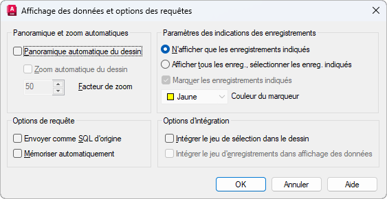

Boîte de dialogue Affichage des données et options des requêtes (fenêtre Affichage des données)
Gère plusieurs paramètres liés à l'affichage des enregistrements et des objets liés, et au traitement des requêtes SQL.
Méthodes d'accès
Affichage des données Options (Le menu Affichage des données est disponible uniquement lorsqu'une table de base de données est ouverte dans la fenêtre Affichage des données.)
boutons Affichage des données
Liste d'options
Les options suivantes s'affichent.
Panoramique et zoom automatiques
Gère l'affichage des objets liés dans le dessin courant lorsque vous sélectionnez les enregistrements correspondants dans la fenêtre Affichage des données.
Panoramique automatique du dessin
Effectue automatiquement un panoramique sur le dessin pour afficher les objets associés au jeu de sélection courant d'enregistrements Affichage des données.
Zoom automatique du dessin
Effectue automatiquement un zoom sur le dessin pour afficher tous les objets associés au jeu d'enregistrements courants.
Facteur de zoom
Indique un facteur de zoom qui limite l'étendue du jeu d'objets indiqué à un pourcentage défini de la zone de dessin. La fourchette possible se situe entre 20 et 90 % pour une valeur par défaut de 50 %. Cette valeur peut signifier deux choses : soit la hauteur de l'étendue correspondant à 50 % de celle de la fenêtre, soit la largeur correspondant à 50 % de celle de la fenêtre. C'est la valeur inférieure qui a priorité.
Paramètres des indications des enregistrements
Gère l'aspect des enregistrements liés dans la fenêtre Affichage des données lorsque les objets correspondants sont sélectionnés dans le dessin courant.
N'afficher que les enregistrements indiqués
Affiche, dans la fenêtre Affichage des données, uniquement le jeu d'enregistrements associé au jeu de sélection courant. Tout enregistrement non lié au jeu de sélection de dessin courant n'apparaît pas.
Afficher tous les enreg., sélectionner les enreg. indiqués
Affiche tous les enregistrements présents dans la table de base de données courante. Tous les enregistrements liés au jeu de sélection courant sont sélectionnés dans la fenêtre Affichage des données.
Marquer les enregistrements indiqués
Applique une couleur de marqueur aux enregistrements Affichage des données liés, afin de clairement les différencier des enregistrements sans lien.
Couleur du marqueur
Indique la couleur de marqueur à appliquer aux enregistrements liés Affichage des données. La couleur par défaut est le jaune.
Options de requête
Indiquez les options d'exécution des requêtes SQL.
Envoyer comme SQL d'origine
Interroge des tables de base de données via des requêtes au format de la table source plutôt qu'au format SQL 92. Cette option vous permet d'exécuter des commandes propriétaires au format de base de données natif.
Mémoriser automatiquement
Mémorise automatiquement les requêtes lorsqu'elles sont exécutées avec le dessin courant.
Options d'intégration
Gère l'accumulation des jeux de sélection et d'enregistrements.
Intégrer le jeu de sélection dans le dessin
Ajoute des objets au jeu de sélection à mesure que vous sélectionnez des enregistrements supplémentaires Affichage des données. Si cette option est désactivée, le dessin courant indique un nouveau jeu d'objets à chaque fois que vous sélectionnez un nouveau jeu d'enregistrements Affichage des données.
Intégrer le jeu d'enregistrements dans affichage des données
Ajoute des enregistrements au jeu d'enregistrement à mesure que vous sélectionnez des objets graphiques supplémentaires. Si cette option est désactivée, la fenêtre Affichage des données indique un nouveau jeu d'enregistrements chaque fois que vous sélectionnez un nouveau jeu d'objets graphiques.
