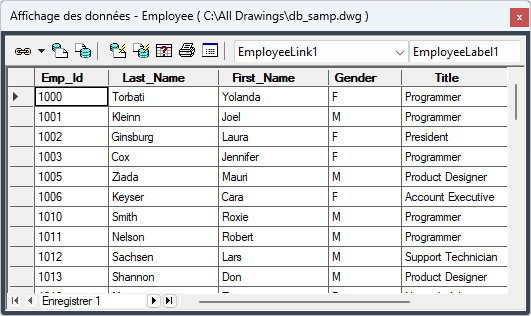

Fenêtre Affichage des données
Donne accès à l'interface principale qui permet d'afficher et de modifier des tables de base de données externes depuis le programme.
Méthodes d'accès
Connexion BD Afficher les données Afficher la table externe, Modifier la table externe, Afficher la table liée ou Modifier la table liée (Affiche une boîte de dialogue permettant de sélectionner la table de base de données à ouvrir.)
boutons du Gestionnaire de connexion BD Sélectionnez un gabarit de liens, un gabarit d'étiquettes ou une table dans le Gestionnaire de connexion BD, puis cliquez sur Afficher la table ou sur Modifier la table.
Cliquez avec le bouton droit de la souris sur un gabarit de liens ou sur une table de base de données dans le Gestionnaire de connexion BD, puis choisissez Afficher la table ou Modifier la table.
Dans le Gestionnaire de connexion BD, cliquez deux fois sur une table de base de données ou sur un gabarit de liens. Si vous cliquez deux fois sur un gabarit de liens pour lequel aucun lien n'a été créé dans le dessin auquel il est associé, la boîte de dialogue Gabarit de liens apparaît. La table de base de données s'ouvre en mode Edition ou en mode Lecture seule, selon les paramètres Connexion BD définis dans l'onglet Système de la boîte de dialogue Options.
La fenêtre Affichage des données contient des enregistrements issus de la table de base de données sélectionnée. La fenêtre Affichage des données contient différents boutons, une fenêtre à grille permettant d'afficher et de modifier les enregistrements et une série de contrôles de navigation permettant de parcourir le jeu d'enregistrements. Une fois ouverte la fenêtre Affichage des données, le menu Affichage des données vient s'ajouter à la barre de menus. Vous pouvez spécifier si la fenêtre Affichage des données peut être ancrée en cliquant avec le bouton droit de la souris sur la barre de titre et en choisissant une option dans le menu contextuel.
L'aspect de la fenêtre Affichage des données dépend des paramètres système de l'ordinateur que vous pouvez modifier dans le Panneau de configuration de Windows. Le texte des cellules s'affiche dans la couleur système définie pour le texte des fenêtres. Si la table de base de données est ouverte en mode Lecture seule, la couleur de fond de la cellule utilise la couleur des boutons des objets 3D du système (gris clair, par défaut). Si elle est ouverte en mode édition, la couleur de fond de la cellule est la couleur système définie pour les fenêtres (blanc, par défaut). Lorsqu'une cellule est sélectionnée, elle s'affiche avec les couleurs de texte et d'arrière-plan définies par le système pour les éléments sélectionnés.
Liste d'options
La fenêtre Affichage des données comporte les éléments suivants :
Boutons Affichage des données
Affiche une sélection d'enregistrements issus d'une table de base de données. Vous pouvez sélectionner les enregistrements en cliquant sur les éléments suivants :
  • En-tête de colonne : Sélectionne tous les enregistrements de cette colonne. Si vous cliquez deux fois sur l'en-tête d'une colonne, les enregistrements qu'elle contient sont triés dans l'ordre croissant. Si vous renouvelez l'opération, ils sont triés dans l'ordre décroissant.
  • En-tête d'enregistrement : Sélectionne un enregistrement. Si vous cliquez deux fois sur l'en-tête d'un enregistrement, tous les objets graphiques liés à cet enregistrement sont sélectionnés dans la zone de dessin.
  • Cellule de la grille : Sélectionne un champ d'un enregistrement donné. Cliquez deux fois sur une cellule pour la sélectionner à des fins de modification.
  • En-tête de grille : Sélectionne la table tout entière. Si vous cliquez deux fois sur l'en-tête d'une grille, toutes les modifications apportées au cours d'une session d'édition sont validées et la fenêtre Affichage des données se ferme.
