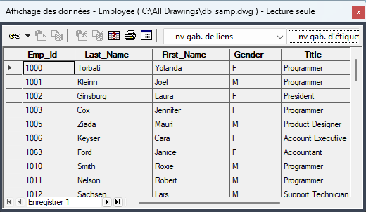

Dès qu'une source de données est configurée, vous pouvez accéder à ses tables de base de données depuis le programme. La fenêtre Affichage des données vous permet de visualiser et de modifier les enregistrements de la base de données. Les tables de base de données peuvent être ouvertes en lecture seule ou en vue d'être modifiées. Cependant, il n'est pas possible d'ajouter, de supprimer ou de modifier des enregistrements dans une table ouverte en lecture seule. Lorsque vous ouvrez une table, une connexion est établie avec sa base de données parent. Pour pouvoir vous connecter à certains systèmes de base de données, vous devez entrer un nom d'utilisateur et un mot de passe.
La fenêtre Affichage des données se présente comme une feuille de calcul qui contient les enregistrements d'une table de base de données. Les barres de défilement et les boutons de recherche situés sur le côté droit et dans la partie inférieure de cette fenêtre vous permettent de naviguer dans l'ensemble des enregistrements.
La grille de la fenêtre Affichage des données contient les éléments suivants :
La fenêtre Affichage des données offre une grande souplesse pour la visualisation des enregistrements. Vous pouvez
Le formatage des colonnes et le tri des tables de base de données ne sont pas stockés dans la fenêtre Affichage des données. Ces paramètres sont supprimés lorsque vous ouvrez une nouvelle table de base de données ou refermez la table courante. Par conséquent, si vous souhaitez créer et enregistrer un rapport formaté, vous devez copier le contenu de la fenêtre Affichage des données dans le Presse-papiers de Windows, puis le coller dans un programme externe tel que Microsoft Excel. Vous pouvez alors utiliser ce programme externe pour appliquer et sauvegarder le formatage voulu. Pour plus d'informations sur la création d'un modèle, reportez-vous à la documentation du programme externe utilisé pour la mise en forme des données.
