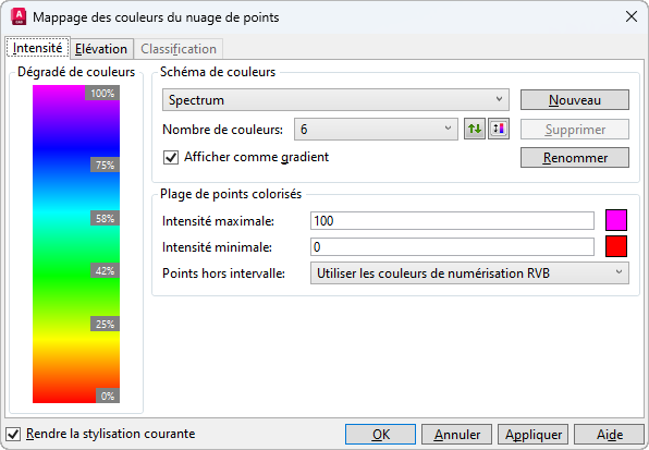

Personnalisation d'un schéma de couleurs
Pour les stylisations d'intensité et d'élévation, vous pouvez modifier la bande de couleurs ou les valeurs de dégradé d'un schéma de couleurs, puis modifier les valeurs de plage minimale/maximale auxquelles le dégradé de couleurs s'applique. Pour la stylisation de classification, vous pouvez affecter la couleur à afficher pour chaque catégorie de classification.
Personnalisation du schéma de couleurs des stylisations d’intensité et d’élévation
  1. Sélectionnez un nuage de points.
  2. Cliquez sur onglet contextuel Nuage de points > panneau Visualisation > Mappage des couleurs. Trouver
  3. Dans la boîte de dialogue Mappage des couleurs du nuage de points, cliquez sur l'onglet Intensité ou Elévation.
  4. Modifiez les paramètres du schéma de couleurs, les couleurs du dégradé de couleurs et/ou la plage de points en fonction de vos besoins.
  5. Cliquez sur OK.

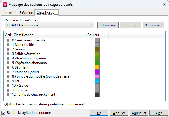

Personnalisation du schéma de couleurs de la stylisation de classification
  3. Dans la boîte de dialogue Mappage des couleurs du nuage de points, cliquez sur l'onglet Classification.
  4. Pour contrôler l’affichage des points de nuage de points correspondant à chaque classification, cliquez sur l’icône Actif/Désactivé pour activer ou désactiver l’affichage.
  5. Pour modifier la couleur attribuée à une classification, cliquez sur l’échantillon de couleur correspondant et sélectionnez une nouvelle couleur.
  6. Cliquez sur OK.
