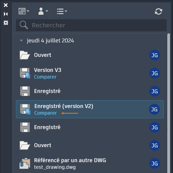

Utilisez Informations sur l’activité pour voir les contributions de vos collègues aux fichiers de dessin partagés, comparer les historiques des versions et collaborer sur d’autres produits AutoCAD.
Informations sur l’activité enregistre les mises à jour de chaque contributeur dans un fichier de dessin, rationalisant ainsi la collaboration et vous permettant de reprendre le travail là où vous en étiez.
Les activités sont inscrites dans l’emplacement d'Informations sur l’activité spécifié sous l’onglet Fichiers de la boîte de dialogue Options. L'emplacement par défaut d'Informations sur l'activité est C:\Users\{username}\AppData\Local\Autodesk\ActivityInsights\Common.
Pour utiliser Informations sur l'activité pour la collaboration, remplacez-le par un emplacement partagé.

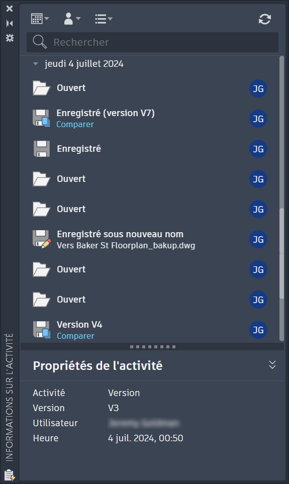

Voici une liste de certaines activités enregistrées dans la palette Informations sur l’activité :
| Action | Mosaïque Informations sur l’activité |
| Enregistrement d’un dessin sans nom | Nouveau dessin créé |
| Enregistrement des modifications dans un dessin | Enregistré |
| Enregistrement d'une version du dessin stockée dans le cloud par un fournisseur pris en charge | Enregistré (n° de version) |
| Enregistrement sous un autre format de fichier | Enregistré sous nouveau nom |
| Partage d’un dessin | Partagés |
| Actions avec les Xréfs | Liste partielle des événements Xréf :
| Nettoyage des fichiers de dessin | Liste partielle des événements de nettoyage :
Lorsque vous utilisez Informations sur l'activité avec l’un des fournisseurs de stockage dans le cloud pris en charge, vous pouvez facilement comparer les versions précédentes et actuelles.
Tous les produits AutoCAD enregistrent les activités de dessin. Cependant, AutoCAD LT affiche uniquement les activités Version dans sa palette et l’application Mobile AutoCAD ne dispose pas encore de palette Informations sur l’activité. Lorsque vous travaillez avec des collaborateurs sur différents produits AutoCAD, assurez-vous d’enregistrer tous les fichiers au même emplacement des Informations sur l’activité.
AutoCAD, AutoCAD for Mac et AutoCAD Web affichent toutes les activités du dessin ouvert, même si une activité spécifique n’est pas prise en charge dans ce produit AutoCAD. Par exemple, la commande NORMES est uniquement prise en charge dans AutoCAD. Toutefois, si elle est utilisée, l’activité Normes s’affiche dans la palette Informations sur l’activité pour AutoCAD for Mac et AutoCAD Web.
