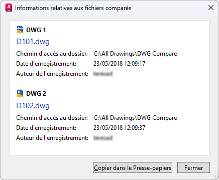

Cette commande ouvre une boîte de dialogue qui affiche des informations sur deux fichiers de dessin comparés. Des options permettent de créer un objet de table avec les informations ou de copier les informations dans le Presse-papiers.

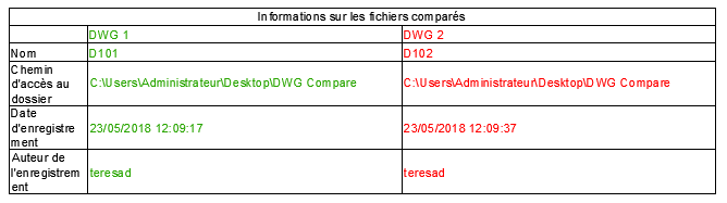

L'illustration ci-dessous affiche les résultats de l'option Insérer dans le dessin, qui crée un objet de table contenant les informations de comparaison.
