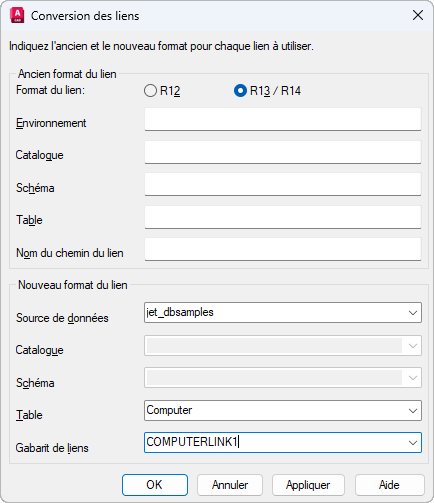

Boîte de dialogue Conversion des liens (Gestionnaire de connexion BD)
Convertit des liens AutoCAD Release 12, Release 13 et Release 14 en liens AutoCAD 2000 (et version ultérieure).
CONNECTBD (commande)
Méthodes d'accès
Connexion BD Conversion des liens
Les liens hérités étant stockés dans des formats très différents de celui d'AutoCAD 2000 et versions ultérieures, le processus de conversion des liens exige que vous établissiez un mappage entre les anciennes valeurs de lien AutoCAD SQL Extension (ASE) et les nouvelles valeurs utilisées par AutoCAD 2000 et versions ultérieures. Par exemple, vous devez identifier l'environnement utilisé par un lien particulier dans la Release 14, et désigner la source de données devant remplacer cet environnement dans AutoCAD 2000 et version ultérieure. Vous devez établir des mappages entre les anciennes valeurs de lien ASE et celles qui doivent les remplacer.
Liste d'options
Les options suivantes s'affichent.
Format du lien
Indique le format du lien que vous convertissez. Des champs différents s'affichent, selon que vous sélectionnez R12 ou R13/R14.
R12
Indique les paramètres de conversion des liens R12.
R13/R14
Indique les paramètres de conversion des liens R13 et R14.
Ancien format du lien (R12)
Indique le chemin d'accès à la table de base de données utilisée par le lien que vous convertissez.
SGBD
Indique le système de gestion de base de données utilisé par le lien que vous convertissez.
Base de données
Indique la base de données utilisée par le lien que vous convertissez.
Table
Indique la table de base de données utilisée par le lien que vous convertissez.
Ancien format du lien (R13/R14)
Environnement
Indique l'environnement utilisé par le lien que vous convertissez.
Catalogue
Indique le catalogue utilisé par le lien que vous convertissez.
Schéma
Indique le schéma utilisé par le lien que vous convertissez.
Table
Nom du chemin du lien
Indique le nom de chemin d'accès aux liens utilisé par le lien que vous convertissez.
Nouveau format du lien
Indique le chemin d'accès à la table de base de données utilisé par le lien converti.
Source des données
Répertorie les sources de données que vous pouvez sélectionner pour le lien converti.
Catalogue
Répertorie les catalogues que vous pouvez sélectionner pour le lien converti.
Schéma
Répertorie les schémas que vous pouvez sélectionner pour le lien converti.
Table
Répertorie les tables de base de données que vous pouvez sélectionner pour le lien converti.
Gabarit de liens
Répertorie les gabarits de liens que vous pouvez sélectionner pour le lien converti.
OK
Ecrit les informations de conversion dans le fichier asi.ini et ferme la boîte de dialogue.
Appliquer
Ecrit les informations de conversion dans le fichier asi.ini en maintenant la boîte de dialogue ouverte pour vous permettre de définir d'autres conversions de liens.
Annuler
Ferme la boîte de dialogue sans convertir de liens.
