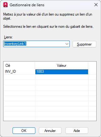

Gestionnaire de liens (Gestionnaire de connexion BD)
Edite les valeurs des champs principaux de l'objet lié sélectionné.
Méthodes d'accès
Connexion BD Liens Gestionnaire des liens (Sélectionnez un objet graphique lié.)
Sélectionnez un objet graphique lié et cliquez dessus avec le bouton droit de la souris, puis choisissez Lien Gestionnaire de liens.
Liste d'options
Les options suivantes s'affichent.
Gabarits de liens
Répertorie tous les gabarits de liens associés à l'objet graphique sélectionné. Choisissez le gabarit dont vous souhaitez visualiser ou modifier les valeurs de lien.
Touche
Affiche les champs principaux du gabarit de liens sélectionné.
Valeur
Affiche toutes les valeurs clés définies pour le lien sélectionné. Pour afficher la liste des valeurs correspondant à un champ spécifique, cliquez sur une cellule Valeur et choisissez [...].
Supprimer
Supprime le lien sélectionné de l'objet graphique auquel il est associé.
