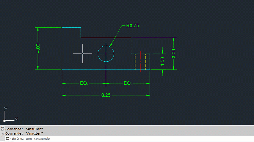

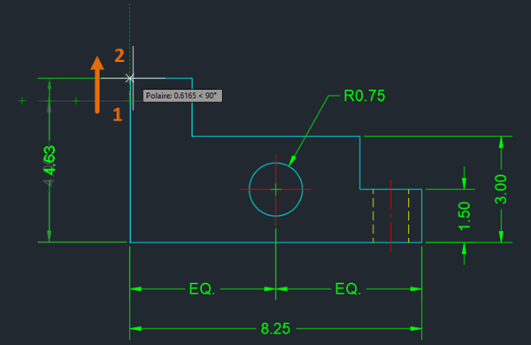

Dans le cadre de cet exercice, nous allons apporter quelques modifications à une pièce usinée simple.

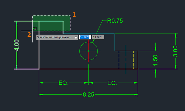

  1. Créez un dessin similaire à celui présenté ci-dessous.
  2. Cliquez sur l'onglet Début > groupe de fonctions Modification > Etirer. Trouver
    Vous pouvez également entrer ETIRER sur la ligne de commande.

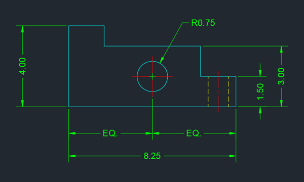

  3. Créez une fenêtre de sélection de capture en spécifiant deux points allant de droite à gauche pour sélectionner la géométrie à étirer.
    Remarque : Reportez-vous à la rubrique Avez-vous essayé : Fenêtre, Trajet, Lasso et plus encore pour obtenir des conseils sur la sélection d'objets.
    L'utilisation d'une méthode de sélection d’intersection permet non seulement de sélectionner un ou plusieurs objets à étirer, mais, plus important encore, de délimiter tous les points à repositionner.

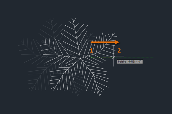

  4. En réponse à l'invite Spécifiez le point de base, choisissez un point de référence (1) et faites glisser les objets vers l'emplacement souhaité (2).
    Remarque : Si vous souhaitez contraindre la direction lors de l'étirement, vous pouvez maintenir la touche Maj enfoncée pour activer temporairement le mode Ortho ou essayer de combiner des accrochages aux objets (le cas échéant) avec le repérage orthogonal (F8) ou polaire (F10) et le repérage par accrochage aux objets (F11). Pour en savoir plus sur ces rubriques, consultez les liens fournis à la fin de cet article.

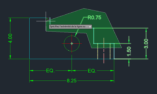

À mesure que les dessins se développent et deviennent plus complexes, la sélection d'objets peut devenir plus difficile. Les méthodes de sélection de capture au lasso ou au polygone permettent d'affiner la sélection des objets. Dans l'exemple ci-dessous, un polygone de capture est plus efficace pour sélectionner la géométrie souhaitée tout en évitant la géométrie indésirable. Une sélection lasso d'intersection aurait également pu être utilisée.
Conseil : Si vous sélectionnez par inadvertance des objets que vous ne souhaitez pas modifier, maintenez la touche Maj enfoncée et sélectionnez les objets à supprimer de la sélection courante.
Il est également possible d'effectuer plusieurs sélections dans une même commande ETIRER. Vous pouvez continuer à utiliser les méthodes de sélection par capture jusqu'à ce que tous les objets et points souhaités soient inclus.

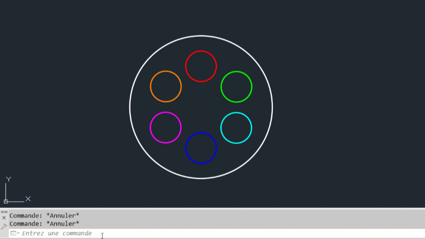

Comme expliqué précédemment, les méthodes de sélection par capture permettent de sélectionner les objets à modifier et les points à étirer. Lorsque vous travaillez avec des lignes, des polylignes ou des arcs, ces points sont faciles à voir et à sélectionner. Mais que se passe-t-il lorsque la commande ETIRER rencontre un cercle ?
Vous pouvez voir que cinq cercles sont sélectionnés, mais que seuls deux sont modifiés. Seuls les deux cercles dont les points de centre sont fermés par la fenêtre de capture sont modifiés.

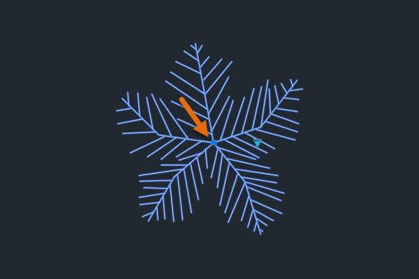

  3. Sélectionnez le bloc Arbres – Anglo-saxon dans la palette et cliquez n'importe où dans la zone de dessin pour placer le bloc.
    La vue par défaut est une vue en plan d'un palmier.
  4. Sélectionnez le bloc.
    La poignée du point d'insertion (poignée carrée au centre de l'arborescence) s'affiche. Il est important de le savoir lorsque vous utilisez la commande ETIRER.
    Remarque : Si la poignée du point d'insertion n'apparaît pas après avoir sélectionné le bloc, définissez la variable système GRIPBLOCK sur 0.
  5. Appuyez sur la touche Echap pour désélectionner les composants.
  6. Cliquez sur l'onglet Début > groupe de fonctions Modification > Etirer. Trouver

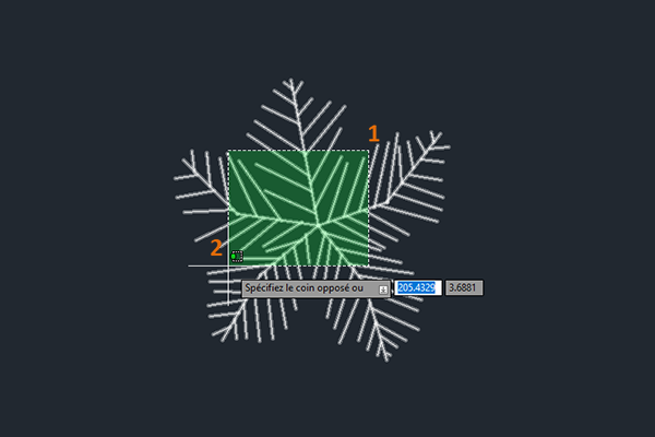

  7. Sélectionnez le bloc à l'aide d'une fenêtre de capture. Veillez à inclure son point d'insertion dans la sélection.
    Il n'est pas nécessaire que la géométrie de bloc entière soit incluse dans la sélection de capture.
  8. Spécifier le point de base (1), puis le second point (2).
    Le bloc est déplacé, sa géométrie n’est pas étirée.

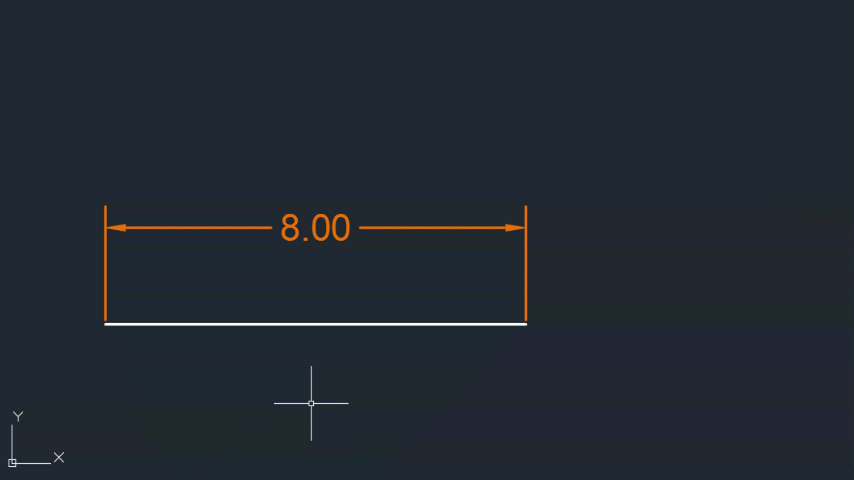

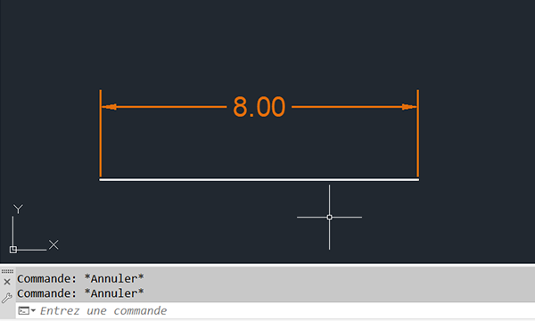

  1. Tracez une ligne ou une polyligne de huit unités de long.
    Une cote associative a été ajoutée pour afficher la longueur à mesure que la ligne change.

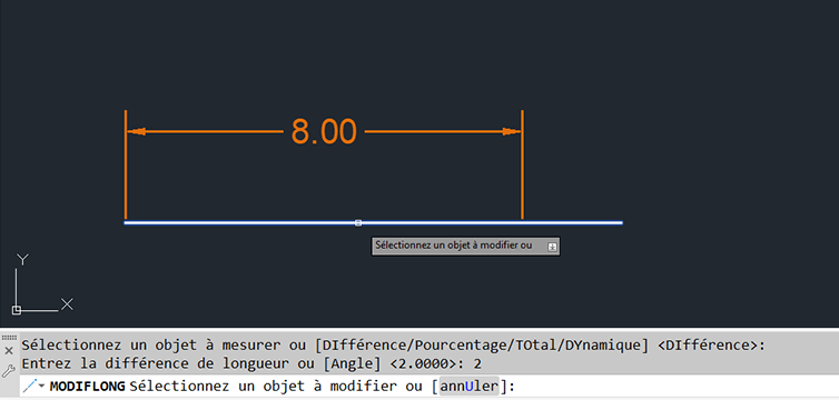

  2. Cliquez sur l'onglet Début > groupe de fonctions Modification > Modifier la longueur. Trouver
    Vous pouvez également saisir MODIFLONG sur la ligne de commande.
    Sur la ligne de commande, vous pouvez éventuellement sélectionner un objet pour déterminer sa longueur actuelle.
  3. Sur la ligne de commande, saisissez DE ou choisissez l'option Delta.
    Lorsque vous utilisez la méthode Delta, vous spécifiez la valeur de modification de la longueur actuelle.
  4. Entrez un delta de 2.
  5. Sélectionnez une valeur proche de l'extrémité de la ligne pour définir la direction dans laquelle elle doit être allongée.
    Remarque : Si la variable système COMMANDPREVIEW est définie sur 1, un aperçu du résultat final s'affiche avant la sélection de la ligne. Pour plus d'informations, reportez-vous à la rubrique Avez-vous essayé : aperçu de la commande.

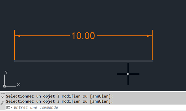

  6. (Facultatif) Continuez à sélectionner les lignes que vous souhaitez modifier de deux unités.
  7. Appuyez sur Entrée pour mettre fin à la commande.
