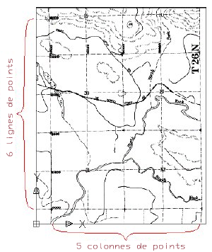

  5. Notez que l'image contient 6 lignes et 5 colonnes de points reproduisant approximativement la grille contenue dans l'image. Dans la boîte de dialogue Paramètres de grille, section Points, entrez 6 pour Lignes et 5 pour Colonnes. Le nombre total de points de la grille s'affiche. Ainsi, vous savez combien de points vous pouvez utiliser pour l'étirement élastique.
    Cet exemple montre les lignes et les colonnes de l'image.
