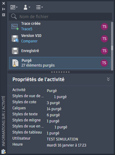

Présentée pour la première fois dans AutoCAD 2024, la palette Informations sur l’activité enregistre désormais d’autres types d’activités et fournit des informations détaillées dans le nouveau groupe de fonctions Propriétés de l’activité.
Dans l’exemple ci-dessous, vous pouvez voir des informations détaillées sur le nombre et les types d’objets supprimés d’une activité Purgé sélectionnée.

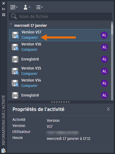

L’historique DWG a été fusionné dans Informations sur l’activité. Ainsi, lorsqu’un fichier est enregistré sur un service de stockage dans le cloud pris en charge, tel qu’Autodesk Docs, Google Drive, OneDrive, Box ou Dropbox, une nouvelle version de fichier apparaît sous la forme d’une activité Version dans la palette Informations sur l’activité. Cliquez sur Comparer dans l’activité Version pour afficher les différences entre la version actuelle et la version précédente.

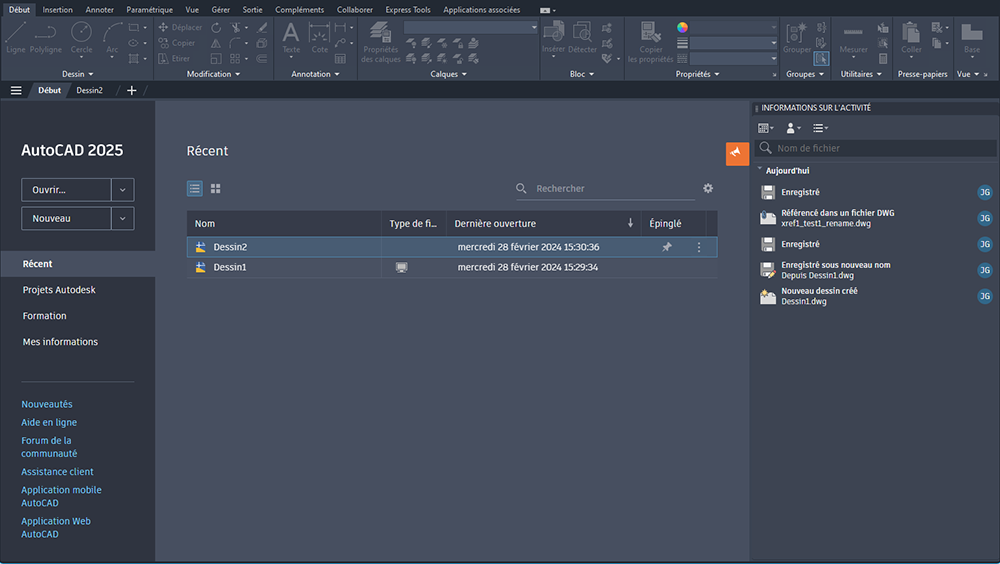

Vous pouvez également consulter les activités du dessin sans avoir à ouvrir le fichier. Dans l’accueil, cliquez sur Récent, puis sélectionnez votre dessin. Cliquez ensuite sur les points de suspension verticaux et sélectionnez Afficher les informations sur l’activité pour voir les activités du dessin dans la palette ancrée.
