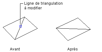

L'échange de bords permet de modifier l'orientation de deux faces triangulaires dans la surface afin de créer un modèle de surface plus exact. Par exemple, les bords peuvent être échangés afin de concorder avec les bords triangulaires des crêtes ou des cuvettes.

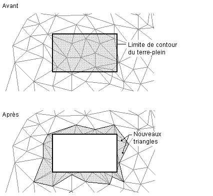

Le masquage des limites de contour permet de masquer des zones de la surface de sorte que la triangulation et, par conséquent, les courbes de niveau ne soient pas visibles dans la zone. Utilisez le masquage des limites de contour pour créer des perçages dans une surface, par exemple, pour une empreinte de bâtiment.
Lorsque vous utilisez un masquage de limite de contour, la surface n'est pas supprimée. L'intégralité de la surface reste intacte. S'il existe des lignes triangulées de surface à supprimer définitivement de la surface, utilisez alors la commande Supprimer une ligne.
