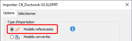

Importation de fichiers tiers en tant que modèle de référence ANYCAD :
Vous pouvez importer les fichiers suivants en tant que modèle de référence AnyCAD : Alias, Revit, CATIA, DWG, PTC Wildfire, Solidworks, NX, STEP, Solid Edge, Fusion*** et Pro-E/Creo.
Remarque : Pour en savoir plus sur le partage des données entre Inventor et Revit, reportez-vous à la rubrique À propos de l’utilisation des projets d’architecture et de construction.
Si la conception évolue, contrôlez et améliorez les performances en important la conception en tant que modèle de référence. La nouvelle option Modèle de référence permet de conserver un lien avec le fichier sélectionné afin de contrôler et de mettre à jour Inventor lorsque le modèle change. Si vous modifiez le fichier dans le produit associé après avoir effectué l'importation, le fichier Inventor et les références associées sont mis à jour.
Remarque : En installant les dernières mises à jour d’Inventor, vous avez accès aux formats AnyCAD les plus récents à mesure qu’ils sont disponibles. Vous pouvez les télécharger via l’application de bureau Autodesk ou à partir du site https://manage.autodesk.com.
Imaginez un environnement de conception au sein duquel un concepteur industriel utilisant un programme de CAO différent, comme SolidWorks, a créé un modèle de clavier normalisé en tant que modèle de surface. La géométrie SolidWorks est convertie (importée) dans Autodesk Inventor en tant que modèle de référence dans un fichier ensemble. L'importation du fichier en tant que modèle de référence détermine l'associativité directe entre le fichier SolidWorks et le fichier Inventor. Des améliorations de conception supplémentaires sont apportées à la géométrie d'origine d'Inventor à l'aide des commandes de modélisation d'Autodesk Inventor : une nouvelle pièce est placée dans l'ensemble et contrainte à la géométrie importée.
Parallèlement, le concepteur industriel continue de modifier la conception Solidworks pour lui donner une forme plus naturelle et plus ergonomique. L’icône de mise à jour disponible dans la barre d’outils d’accès rapide, indique que le fichier importé d’origine a été modifié depuis son importation initiale dans Inventor. Le fichier pièce Autodesk Inventor n'est désormais plus synchronisé. Si vous cliquez sur l'icône Mettre à jour, le fichier importé révisé est chargé et les modifications incorporées.
Remarque : Lorsque vous importez une géométrie en tant que modèle de référence AnyCAD, aucun fichier supplémentaire n'est créé sur le disque.
Important : Importez un fichier STEP en tant que modèle de référence si vous considérez que des mises à jour minimes seront appliquées au fichier STEP. Contrairement aux autres formats de fichiers de CAO pris en charge par le modèle de référence, une mise à jour d'un fichier STEP correspond à une conversion. La mise à jour du fichier STEP référencé peut entraîner la création d’une géométrie non résolue et peut empêcher une mise à jour correcte des modifications apportées au fichier Inventor.
