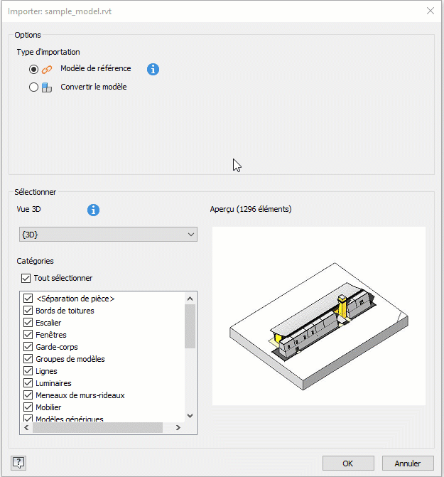

  4. Dans la boîte de dialogue d'importation, effectuez les opérations suivantes :
    1. Dans la section Options Type d’importation, sélectionnez Modèle de référence (par défaut).
    2. Dans la section Sélectionner liste Vue 3D, sélectionnez la vue 3D que vous voulez importer. Le nombre d’éléments Revit à importer est répertorié au-dessus de l’aperçu.
    3. Pour la vue sélectionnée, une liste Catégorie triée par ordre alphabétique s’affiche sous la liste déroulante des vues. Le contenu de la liste Catégories est basé sur la vue 3D sélectionnée et inclut uniquement les catégories avec des éléments visibles. La visibilité doit être définie dans la vue 3D dans Revit. Si les éléments sont rendus visibles dans une catégorie, cette catégorie est incluse lors de la modification de la vue.
      Remarque : En savoir plus sur les catégories
      • La sélection de catégories est mémorisée.
      • Les catégories exclues ne sont pas importées, quelle que soit la visibilité des éléments.
      • Si aucune catégorie exclue ne contient d’éléments visibles, la catégorie est supprimée de la liste des catégories exclues. Si, par la suite, des éléments sont rendus visibles dans cette catégorie, la catégorie apparaît dans la liste lors de la modification de la vue.
      • Si la vue Revit est modifiée et que la visibilité des éléments est modifiée, lorsqu’Inventor met à jour la vue, les éléments qui ne sont plus visibles sont supprimés et les éléments récemment visibles sont importés.
      • Certaines catégories et leurs éléments ne sont pas importés car Inventor les utilise. Par exemple, les niveaux, les caméras, etc.
    4. L’option Tout sélectionner permet d’effacer rapidement la liste et de sélectionner uniquement quelques catégories à inclure.
    5. Cochez la case « Inclure les fichiers liés » pour inclure tous les fichiers liés dans le processus d’importation. Notez que cette option est désactivée si aucun fichier lié n’est présent.
    6. La modification de la vue 3D réinitialise la liste des catégories. La vue et les sélections précédentes ne sont pas enregistrées.

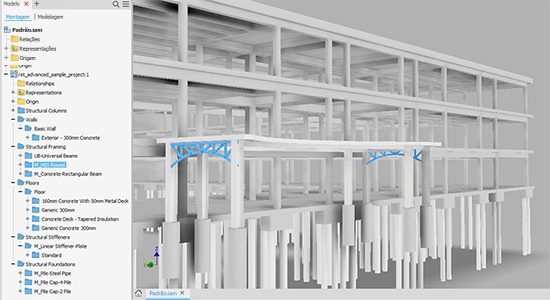

  5. Cliquez sur OK. Le modèle est importé avec l’axe Z comme direction vers le haut et en tant que sous-ensemble. Vous pouvez placer une ou plusieurs occurrences du modèle Revit dans l’ensemble Inventor.
Le modèle de référence est importé dans un ensemble Inventor avec le même nom que le fichier Revit, auquel est ajouté le nom de la vue.

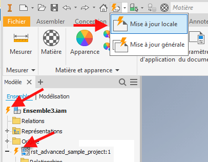

Mise à jour des modèles de référence
La notification de mise à jour, symbolisée par un éclair à côté d’un nœud de navigateur, s’affiche lorsque :
  • le modèle Revit source est modifié,
  • les composants Inventor utilisés dans l’ensemble sont modifiés.
Lorsque vous voyez le symbole d’éclair, cliquez sur la commande Mise à jour locale pour appliquer toutes les modifications en attente, à la fois pour le modèle Revit et les composants Inventor. Les mises à jour peuvent avoir une incidence sur les dépendances, telles que les contraintes et les pièces adaptatives.
Remarque : La mise à jour peut prendre du temps. Sa durée doit être similaire à celle de l’importation initiale.

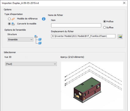

    1. Dans la section Options, Type d’importation, sélectionnez Convertir le modèle.
    2. Sélectionnez les options de l’ensemble pour voir comment le fichier Revit converti est structuré. Choisissez entre :
      • Ensemble : les éléments Revit sont importés en tant que sous-ensemble et occurrences de pièce sous un ensemble principal. Chaque élément Revit, en général, est une occurrence. Dans ce format, les éléments Revit individuels sont regroupés dans des dossiers à l’aide de leur « catégorie », « famille » et « type » Revit.
      • Pièce de plusieurs corps : les éléments Revit sont importés en tant que corps sous une seule pièce Inventor.
      • Pièce composée : les éléments Revit sont importés en tant que surfaces sous une seule pièce Inventor.
    3. Dans la section Noms de fichiers, vous pouvez éventuellement spécifier un préfixe ou un suffixe pour les modèles Inventor qui sont créés.
    4. Spécifiez ou localisez l’emplacement du fichier. Le chemin d’accès au fichier par défaut est le même que celui du fichier Revit.
  5. Dans la section Sélectionner liste Vue 3D, sélectionnez la vue 3D que vous voulez importer. Le nombre d’éléments Revit à importer est répertorié au-dessus de l’aperçu.
  6. Cliquez sur OK. Le modèle converti est importé avec l’axe Z comme direction vers le haut et en tant que nœud de niveau supérieur dans l’ensemble. Vous pouvez placer une ou plusieurs occurrences du modèle Revit dans l’ensemble Inventor.
Remarque : Les fichiers convertis ne sont pas associés au modèle source. Pour changer de vue, vous devez réimporter le modèle Revit et sélectionner la vue souhaitée.
Le modèle Revit est importé dans un ensemble Inventor portant le même nom que le fichier Revit.

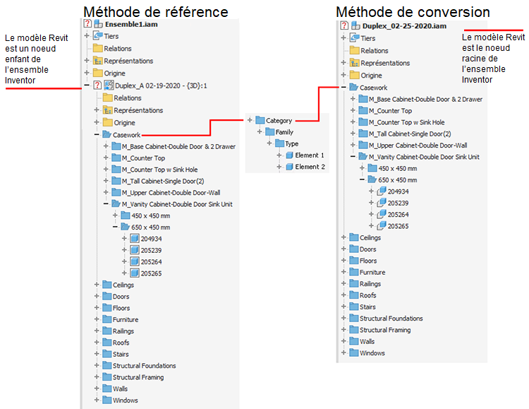

Comparer les résultats de l’importation dans le navigateur Modèle
Le navigateur Modèle se remplit différemment en fonction de la méthode utilisée. Cette illustration compare le navigateur selon les modes d’importation :
Remarque : Le mode Référence utilise le format Ensemble pour le fichier importé.

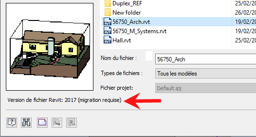

Migration des fichiers Revit
Le processus d’importation utilise la dernière version du moteur principal Revit (RCE, Revit Core Engine). Lorsque vous importez un modèle Revit, RCE doit le migrer vers la version la plus récente. Revit appelle ce processus une « mise à niveau » du fichier. Cela se produit en mémoire, le fichier lui-même n’est pas modifié. Toutefois, ce processus prend du temps. Si vous en avez la possibilité, utilisez la dernière version de Revit pour enregistrer (et mettre à niveau) le modèle RVT. Cela permettra d’accélérer l’importation dans Inventor.
Remarque : Comme dans Inventor, le passage à une nouvelle version requiert que tous les utilisateurs accèdent au fichier pour utiliser la nouvelle version.
En outre, certains modèles RVT peuvent recevoir des avertissements ou des erreurs lors de la migration. Les messages d’avertissement s’affichent dans le rapport de conversion (dans la partie supérieure du navigateur d’Inventor), mais l’importation aboutit. Les messages d’erreur s’affichent sous forme de fenêtres contextuelles et l’importation échoue.
