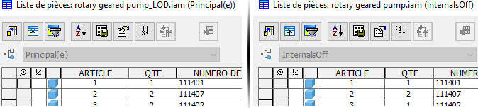

Qu’est-ce que la délégation de la nomenclature ?
Le message de délégation de la nomenclature s’affiche si, lorsque vous lancez la commande Liste de pièces, l’état du modèle de la vue sélectionnée respecte l’une des conditions suivantes :
- L’état du modèle correspond à un niveau de détail non principal migré.
- L’état du modèle correspond à un niveau de détail de pièce de substitution migré.
- L’état du modèle est un fichier pièce de substitution.
La liste de pièces d’un état du modèle créé à partir d’un niveau de détail non principal migré utilise la nomenclature de l’état du modèle principal. La liste de pièces d’un substitut créé à partir d’un substitut de niveau de détail migré utilise également la nomenclature de l’état du modèle principal. La liste de pièces d’un substitut utilise la nomenclature de l’état du modèle de l’ensemble source.
