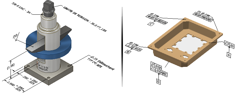

Utilisez des annotations générales et des notes pour ajouter des annotations 3D à une pièce ou un ensemble.
Dans un fichier pièce, utilisez les commandes Fonction de tolérance et Note de contour générale pour ajouter une cotation et un tolérancement géométriques, ainsi que d’autres données de fabrication au modèle.
Les annotations de tolérancement géométrique du modèle 3D décrivent les tolérances, les contrôles et l’écart autorisé dans le modèle. Le terme Définition du modèle désigne un modèle 3D entièrement défini. Le modèle 3D annoté est souvent envoyé directement à l'équipe de fabrication afin de procéder à la création de la pièce physique.

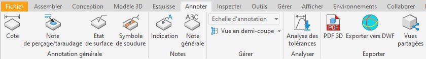

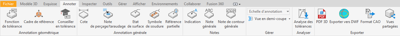

Utilisez les commandes disponibles dans l’onglet Annoter d’un fichier pièce ou ensemble pour ajouter des annotations 3D au modèle.
Utilisez la commande Fonction de tolérance dans un fichier pièce pour ajouter des annotations de tolérancement géométrique au modèle. Utilisez le conseiller en tolérance pour vous aider à comprendre l’état du modèle et gérer les annotations de fonction de tolérance.

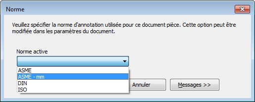

Les modifications apportées à l'onglet Unités de la boîte de dialogue Paramètres du document n'ont aucune incidence sur les annotations 3D. Cliquez sur l'onglet Norme de la boîte de dialogue Paramètres du document, puis spécifiez la norme active pour définir les unités. Si aucune norme active n’est sélectionnée lorsque vous utilisez pour la première fois la commande Annotations 3D, vous êtes invité à en choisir une.

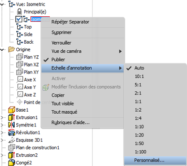

L’échelle des annotations 3D est indépendante de celle définie dans l’option Échelle d’annotation (Options d’application > onglet Général) et une taille différente peut être définie dans chaque vue. Cliquez avec le bouton droit de la souris sur une vue du navigateur et choisissez Échelle d’annotation pour définir l’échelle.
Vous pouvez également contrôler l’échelle d’annotation de la vue active en sélectionnant la liste déroulante Échelle d’annotation dans l’onglet Annoter > groupe de fonctions Gérer. Utilisez le paramètre Auto pour que la taille soit automatiquement contrôlée ou choisissez l'option Personnalisée pour définir une échelle non disponible dans la liste.

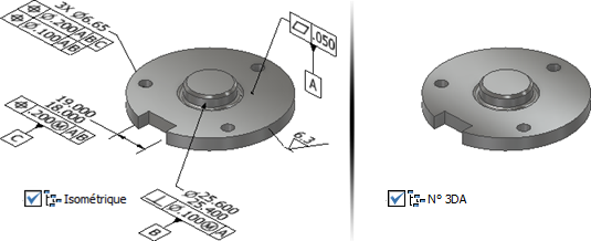

Un dossier du navigateur répertorie toutes les annotations (pièces et ensembles) et les fonctions de tolérance (pièces uniquement) dans le fichier. La mise en surbrillance croisée entre la fenêtre graphique et le navigateur est disponible pour les annotations et les fonctions de tolérance.
Définissez la visibilité et l'échelle des annotations du modèle pour chaque vue de conception, puis enregistrez la caméra actuelle. Par défaut, lorsque vous créez des annotations dans la vue de conception active, celles-ci sont ajoutées à toutes les vues de conception déverrouillées existantes.
L’échelle des annotations 3D est indépendante de l’option Échelle d’annotation définie sous Options d’application > onglet Général. Cliquez avec le bouton droit de la souris sur une représentation de vue pour définir l’échelle d’annotation.
