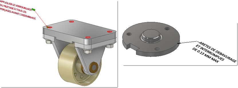

Ajouter ou modifier une ligne de repère comportant du texte
Par défaut, le texte de la ligne de repère est créé avec une ligne de repère à un segment. Pour créer d’autres segments de ligne de repère, lancez la commande, cliquez avec le bouton droit de la souris, puis choisissez Ligne de repère à segment simple pour désélectionner l’option.
  1. Sur le ruban, cliquez sur l’onglet Annoter le groupe de fonctions Notes Indication .
  2. Sélectionnez le point d'ancrage sur la géométrie.
  3. Si vous le souhaitez, cliquez avec le bouton droit de la souris et effectuez l'une des opérations suivantes :
    • Dans le menu contextuel, choisissez Passer au prochain plan possible ou utilisez la touche de raccourci Espace pour naviguer entre les différents plans.
    • Cliquez sur Modifier le plan d’annotation, puis sélectionnez une face plane pour orienter le texte.
    • Cliquez sur Activer/désactiver l’alignement pour réorienter le texte.
    • Dans le menu contextuel, choisissez Aligner sur la géométrie, puis sélectionnez une arête ou un axe pour orienter le texte.
    • Cliquez sur Ajouter un sommet pour inclure un sommet supplémentaire dans la ligne de repère, ce qui offre davantage de flexibilité pour la forme de la ligne de repère.
    • Cliquez sur Supprimer le sommet pour supprimer les sommets ajoutés à la ligne de repère.
    • Cliquez sur Ajouter/Supprimer la géométrie associée, puis sélectionnez la géométrie que vous souhaitez associer au texte de l’indication.
      Conseil : Vous pouvez utiliser la sélection par fenêtre pour ajouter ou supprimer une géométrie. Après la création, mettez en surbrillance la ligne de repère pour afficher la géométrie associée.
  4. Cliquez pour placer l'extrémité de la ligne de repère.
  5. Ajoutez le texte souhaité dans la boîte de dialogue Formater le texte, puis cliquez sur OK ou sur Appliquer pour le créer.
  6. Pour modifier l'indication, effectuez l'une des opérations suivantes :
    • Sélectionnez la ligne de repère dans la fenêtre d'affichage ou dans le navigateur, cliquez avec le bouton droit de la souris, puis choisissez Modifier dans le menu contextuel.
    • Double-cliquez sur la ligne de repère dans la fenêtre d'affichage ou dans le navigateur.
    Modifiez les valeurs requises, ajoutez ou supprimez la géométrie associée, puis cliquez sur OK.

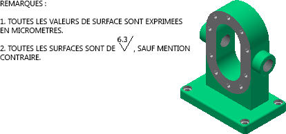

Ajouter une note générale
  1. Sur le ruban, cliquez sur l’onglet Annoter le groupe de fonctions Notes Note générale .
  2. Sélectionnez le quadrant dans l'affichage afin de placer la note.
  3. Ajoutez le texte souhaité dans la boîte de dialogue Formater le texte.
  4. Si vous le souhaitez, cliquez sur l’icône Insérer un état de surface pour ajouter un état de surface général à la note.
    Vous pouvez également cliquer sur pour ajouter un contour général à la note générale.
  5. Cliquez sur OK ou sur Appliquer pour créer la note.
    La note est normale à la vue.
Conseil : Pour modifier la taille du texte de la note, définissez l'échelle de l'annotation sous Options d'application > onglet Général.
Ajouter une note de contour générale
Une note de contour générale permet d'ajouter des contrôles aux faces qui ne sont pas identifiées par une annotation de fonction de tolérance.
  1. Sur le ruban, cliquez sur l’onglet Annoter le groupe de fonctions Notes Note de contour générale .
  3. Dans le texte de la note, sélectionnez <<$GENERAL_PROFILE_TOL>>, puis cliquez sur l’icône Insérer une tolérance du contour de surface générale pour spécifier la valeur de tolérance et l’associer à un cadre de référence.
  4. Ajoutez le texte souhaité dans la boîte de dialogue Formater le texte, puis cliquez sur OK ou sur Appliquer pour le créer.
Un contour général défini dans la note est utilisé dans l’analyse du Conseiller en tolérance.
Remarque : Double-cliquez sur le nœud du navigateur ou cliquez dessus avec le bouton droit de la souris pour modifier les valeurs de tolérance de note.
