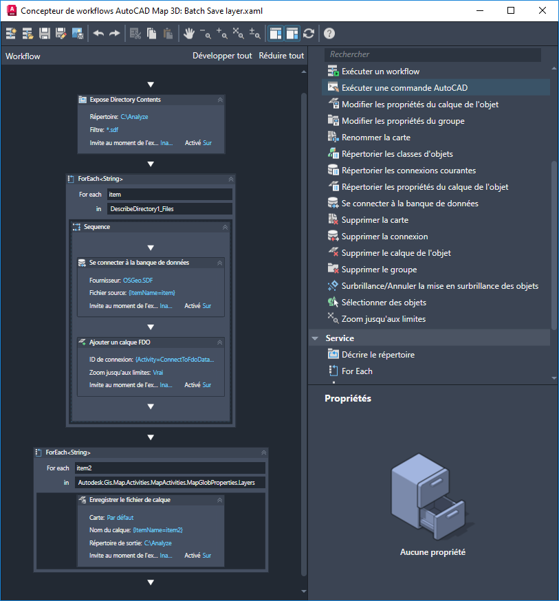

Utilisez le concepteur de workflow pour créer ou modifier la séquence et les paramètres des activités dans le workflow.

- Enregistrer des fichiers de calque par lots : connectez-vous à chaque fichier SDF d’un répertoire spécifié et ajoutez-les dans le jeu d’outils AutoCAD Map 3D. Enregistrez chaque calque du gestionnaire d’affichage résultant en tant que fichier .layer.
