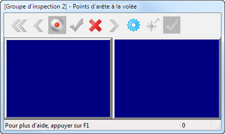

Pour utiliser la boîte de dialogue de points d'arête à la volée
Lorsque vous inspectez manuellement un groupe de points d'arête à la volée à l'aide d'un appareil MMT ou portable, PowerInspect passe en mode plein-écran et affiche la boîte de dialogue Points d'arête à la volée, vous pouvez donc palper les points sur la pièce.
La boite de dialogue est divisée en trois sections :
Utilisez les boutons sur la barre d'outils pour enregistrer des mesures et effectuer d'autres actions. Cliquez sur :
pour effacer tous les points mesurés.
pour effacer le dernier point palpé.
pour enregistrer les points palpés et les ajouter au groupe. Désélectionnez le bouton pour palper des points sans les enregistrer.
pour enregistrer les points palpés et fermer la boite de dialogue.
pour fermer la boite de dialogue et créer le groupe sans enregistrer de points. Vous devez mesurer le groupe plus tard pour palper les points.
pour enregistrer la mesure et palper le point d'arête suivant.
pour permettre aux machines CNC de palper automatiquement l'arête après que le point surface initial soit pris. Pour ce faire, déplacez l'appareil de mesure vers une position où il n'y a pas d'obstructions entre lui et le point d'arête, puis cliquez sur ce bouton. Cliquez sur OK pour terminer la mesure.
pour changer les paramètres de palpage.
pour enregistrer les mesures et continuer avec l'élément de séquence suivant quand vous avez palpé le nombre de points requis. Désélectionnez ce bouton pour accepter les mesures manuellement.
Remarque : Pour utiliser l'auto-acceptation, vous devez cocher la case Auto-accepter activé dans la boite de dialogue de groupe d'inspection.
