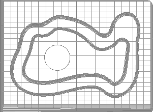

  5. Par défaut, chaque morceau formé par les latérales et les longitudinales d'une surface est divisé en un maillage 2x2. Pour changer la taille du maillage pour les surfaces sélectionnées, entrez de nouvelles valeurs dans les cases Densité U et Densité V. Augmentez les valeurs pour afficher davantage de lignes dans les intervalles de paramètre U et V. L'exemple suivant représente un modèle avec une densité U et V de 2 pour la surface interne et une densité U et V de 5 pour la surface externe.
