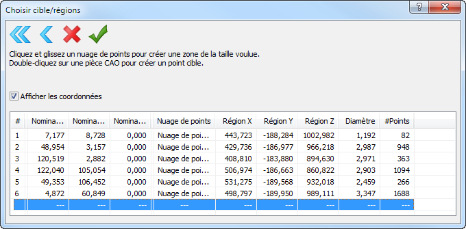

La boite de dialogue Choisir cible/régions est affichée quand vous cliquez sur Ajouter ou sur Modifier dans la boite de dialogue Dégauchissage points-choisis de nuage de points. Utilisez cette boite de dialogue pour faire correspondre le modèle CAO aux régions dans les nuages de points quand vous créez un dégauchissage points-choisis de nuage de points. Par exemple :
La boite de dialogue est divisée en deux sections :
pour effacer toutes les paires de région-cible de la liste.
pour effacer la dernière paire de région-cible que vous avez créé.
pour fermer la boite de dialogue sans enregistrer les changements.
pour fermer la boite de dialogue et enregistrer les changements.
Pour afficher la liste, cochez la case Afficher les coordonnées.
