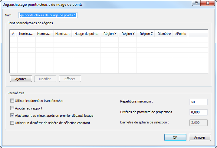

  3. Cliquez sur Dégauchissages et repères > Dégauchissages > Points choisis de nuage de points. La boite de dialogue Dégauchissage points-choisis de nuage de points s'affiche.
  4. Entrez un nom pour le dégauchissage.
  5. Pour utiliser un région de taille constante pour chaque point cible, cochez la case Utiliser un diamètre de sphère de sélection constant et entrez un diamètre de sphère de sélection pour spécifier la taille de région.
  6. Cliquez sur Ajouter pour sélectionner les points cible sur le modèle et leurs régions de nuage de points correspondantes. La boite de dialogue Choisir cible/régions s'affiche et la vue CAO affiche le modèle et les nuages de points visibles en mode écran-séparé, l'un au-dessus de l'autre.

  11. Quand vous avez spécifié les paires de régions-cible pour le dégauchissage, cliquez sur pour enregistrer la sélection et fermer la boite de dialogue.
  12. Pour créer un dégauchissage à partir de nuages de points pris par différents appareils de mesure ou depuis différentes positions d'appareil, cochez la case Utiliser données modifiées. PowerInspect convertit les coordonnées de l'appareil en coordonnées CAO de façon à ce que les calculs soient faits en utilisant un système de référence commun.
  13. Pour afficher le dégauchissage dans la vue CAO et dans les onglets Rapport et Info, cochez la case Ajouter au rapport.
  14. Dans la case Critères de proximité de projections, entrez la distance minimale à laquelle peut se trouver un point par rapport à la surface CAO. Si un point dépasse cette distance, elle est ignorée.
  15. Pour optimiser le dégauchissage :
    1. Cochez la case Ajustement au mieux après un premier dégauchissage.
    2. Dans la case Répétitions maximum, entrez le nombre maximal de fois que vous voulez que PowerInspect effectue les calculs d'ajustement au mieux.
  16. Cliquez sur OK pour enregistrer les changements et créer le dégauchissage.
