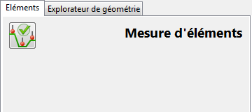

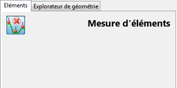

Utiliser l'onglet Formes pour contrôler la création des parcours de palpeur pour des éléments dans la séquence d'inspection :
Quand vous créez ou sélectionnez un élément, aucun parcours de palpeur n'est créé et aucune boite de dialogue d'inspection n'est affichée dans l'onglet Formes.
Quand vous créez un élément, PowerInspect affiche le parcours de palpeur de l'élément dans la vue CAO et une boîte de dialogue Inspection dans l'onglet Formes. La boite de dialogue vous permet d'éditer les informations sélectionnées à propos de l'élément, incluant la méthode utilisée pour créer le parcours de palpeur.
Pour accéder au bouton Générer parcours de palpeur quand une boite de dialogue d'inspection est affichée dans l'onglet Formes, cliquez sur le bouton Annuler pour fermer la boite de dialogue.
