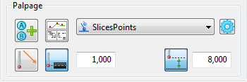

Utilisez la zone Palpage de la boite de dialogue d'inspection pour spécifier le parcours de palpeur utilisé pour mesurer la forme.
Stratégies et méthodes de palpage
Les méthodes de palpage sont groupées par stratégie. La stratégie de palpage détermine comment le parcours de palpeur est généré et la méthode de palpage détermine la forme du parcours utilisé pour palper l'élément. Choisissez une méthode de palpage parmi les stratégies suivantes :
AutoTouchTrigger — Génère les points de surface et intermédiaires requis pour mesurer l'élément. Ceci est la stratégie par défaut pour les formes géométrique, telles que les arcs, les cônes, les cylindres et les sphères et peut être sélectionnée pour des groupes d'inspection.
UserDefined — Spécifie manuellement le parcours de palpeur en utilisant l'éditeur de parcours de palpeur. Il s'agit de la seule stratégie disponible pour les plans. Elle peut être sélectionnée pour d'autres formes géométriques ou groupes d'inspection.
CollisionAvoidance — Génère un parcours de palpeur intermédiaire avec évitement de collision entre les formes sur la pièce.
AutoScan — Crée des parcours de scannage pour une forme.
UserScan — Spécifie le parcours de scannage utilisé pour mesurer la forme sélectionnée.De plus, PowerInspect peut sélectionner la méthode de palpage de secours d'AutoDefined quand la méthode d'origine de l'élément est incompatible avec le palpeur actuel ou n'est pas disponible dans cette version de PowerInspect. Parce que cette méthode peut produire un parcours de palpeur sous-optimal, vous devriez le changer avant de mesurer la pièce.
