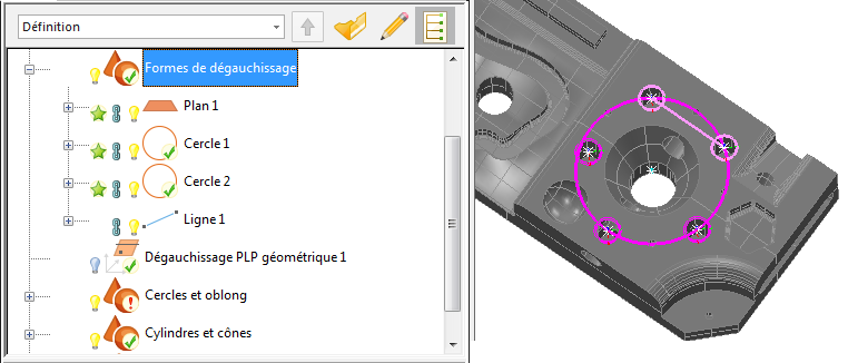

- Couleurs — Contrôler comment les éléments de la vue CAO sont affichés quand ils sont sélectionnés dans la séquence d'inspection.
- Général — Définir la couleur de l'arrière-plan de la vue CAO, des faces arrière, des surfaces sélectionnées, des flèches d'étiquette et des lignes de la grille.
