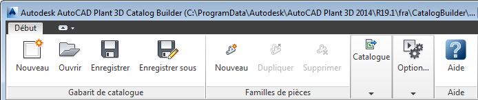

Ruban du Générateur de catalogue
Gère les fichiers de gabarit de catalogue et de créer des catalogues.
Gabarit de catalogue
Gère les fichiers de gabarit de catalogue CPL.
Familles de pièces
Nouveau
Ajoute une nouvelle famille de pièces au gabarit de catalogue.
Dupliquer
Copie la famille de pièces sélectionnée vers une nouvelle famille. Vous pouvez sélectionner les familles de pièces dans l'arborescence des composants.
Supprimer
Supprime la famille de pièces sélectionnée.
Catalogue
Exporter vers Excel
Crée un fichier XLS Microsoft Excel à partir du gabarit de catalogue. Vous pouvez spécifier les détails de chaque taille de composant (p. ex. les cotes paramétriques) dans Excel.
Générer un catalogue
Une fois que vous avez ajouté les détails d'une taille de composant, vous pouvez générer un fichier de catalogue PCAT. Une fois que vous avez spécifié un fichier Excel, la boîte de dialogue Générer un catalogue s'affiche.
