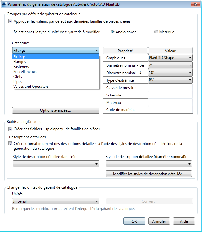

Boîte de dialogue Paramètres
Définit la plage de diamètres nominaux et les unités par défaut pour une nouvelle famille de composants.
Les paramètres sont enregistrés dans l'installation du Générateur de catalogue d'AutoCAD Plant 3D toolset ; ils ne sont pas enregistrés dans le gabarit de catalogue.
Sélectionner le type d'unité de tuyauterie à modifier
Liste Catégorie
Spécifie les valeurs par défaut pour une catégorie de composants. Vous pouvez spécifier des valeurs par défaut pour le type de graphique, le diamètre nominal, le type d'extrémité, la classe de pression et la nomenclature. Ces valeurs par défaut sont utilisées lors de la création d'une famille de composants.
Avancé
Affiche la boîte de dialogue Paramètres par défaut avancés.
Créer des fichiers LSP d'aperçu de famille de composants
Crée des fichiers AutoLISP qui peuvent être chargés dans le modélisateur 3D pour afficher un aperçu des composants paramétriques. Les fichiers LSP sont créés lors de la génération du catalogue.
Créer automatiquement des descriptions détaillées à l'aide de styles de description détaillée
Lorsque vous générez un catalogue, les descriptions détaillées sont créées avec des styles de description détaillée.
Modifier les styles de description détaillée
Vous pouvez créer et partager des fichiers LDS avec AutoCAD Plant 3D toolset Spec Editor.
Changer les unités du gabarit de catalogue
Convertit tous les diamètres nominaux du catalogue vers les unités spécifiées dans la liste déroulante Unités.
