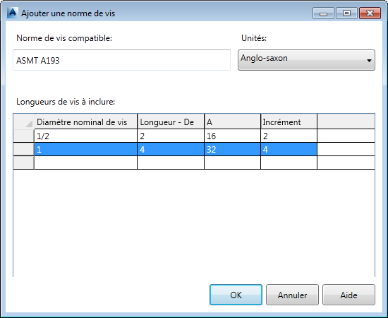

Boîte de dialogue Ajouter une norme de boulons
Crée une norme de mappage de vis ou ajoute un diamètre nominal et un intervalle de longueurs à une norme existante.
Norme de boulons compatible
Indique le nom de la nouvelle norme de mappage de vis. Vous pouvez aussi indiquer le nom d'une norme existante pour y ajouter des nouveaux diamètres nominaux et des intervalles de longueurs.
Unités
Indique des unités au format Métrique ou Anglo-saxon.
Longueur - De
Spécifie la limite inférieure de l'intervalle de longueurs de boulons.
A
Spécifie la limite supérieure de l'intervalle de longueurs.
Incrément
Définit la valeur par laquelle la longueur de boulon est augmentée pour chaque taille créée dans l'intervalle. Vous pouvez modifier, ajouter ou supprimer des longueurs de boulons dans la boîte de dialogue Texturage de la longueur de boulon.
