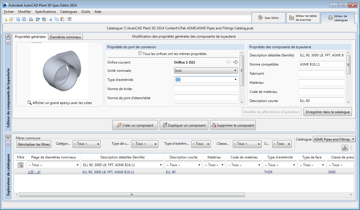

Editeur de catalogues
Modifie le contenu du catalogue de manière à personnaliser les informations sur les pièces. Vous pouvez ajouter et supprimer des pièces dans un catalogue. Vous pouvez modifier les propriétés des pièces, y compris les cotes à utiliser dans la modélisation AutoCAD Plant 3D toolset.
Propriétés communes
Définit les propriétés des pièces. Les valeurs de propriétés modifiées ne sont pas immédiatement mises à jour dans la table Pièces de catalogue. Pour définir des valeurs de propriété, vous devez les appliquer aux pièces sélectionnées dans la table ou ajouter une copie de ces pièces au catalogue.
Géométrie de la pièce
Spécifie s'il est possible de définir les cotes. Toutes les pièces ne prennent pas en charge la définition des cotes.
Propriétés générales
Définit les valeurs de propriétés partagées par toutes les pièces. La propriété Diamètre nominal ne peut pas être modifiée, car elle est calculée à partir des cotes principales.
Propriétés de la pièce
Définit les propriétés de la pièce, telles que le fabricant, la norme de conception, etc.
Propriétés du port
Définit les valeurs qui déterminent la manière dont la pièce se connecte au tuyau ou aux composants de tuyauterie.
Appliquer
Applique les valeurs de propriétés modifiées aux éléments sélectionnés dans la table de pièces de catalogue.
Onglet
Filtres communs
Limite l'affichage des pièces dans la table de pièces. Vous pouvez appliquer plusieurs filtres à la fois.
Rétablir
Supprime les filtres afin d'afficher tous les éléments de la table de pièces du catalogue.
Ajouter une copie de catalogue
Permet d'ajouter de nouveaux éléments à la table de pièces du catalogue. Si vous avez modifié des propriétés communes, ces propriétés sont affectées à la nouvelle pièce du catalogue.
Supprimer du catalogue
Supprime les pièces sélectionnées dans la table de pièces du catalogue.
Afficher toutes les tailles de pièces
Affiche chaque taille de composant sur une ligne distincte dans l'explorateur de catalogues.
Afficher toutes les familles de pièces
Regroupe les tailles de composants sur une seule ligne dans l'explorateur de catalogues.
Table Pièces de catalogue
Affiche les pièces du catalogue. Vous pouvez appuyer sur Maj ou Ctrl pour sélectionner plusieurs pièces à la fois dans la table.
Vous pouvez utiliser la boîte de dialogue Propriétés communes pour modifier d'autres propriétés ou utiliser la boîte de dialogue Modification des propriétés d'un catalogue pour ajouter des propriétés personnalisées.
