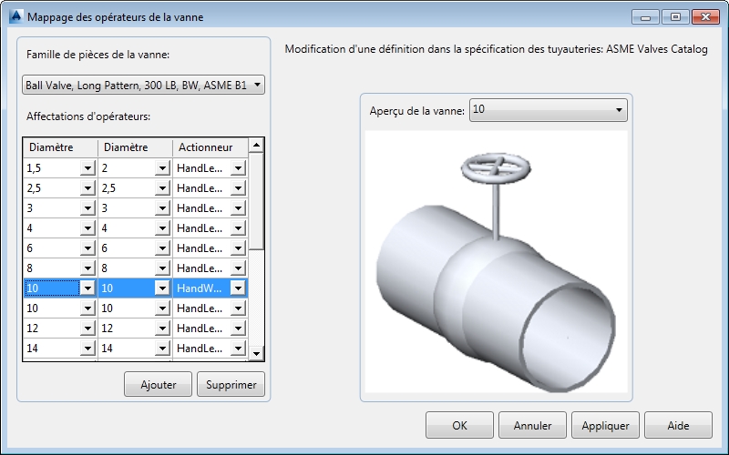

Attribue un actionneur de vanne/robinet par défaut à un composant du catalogue.
Définit l'actionneur de vanne par défaut. Vous pouvez affecter un actionneur en fonction du diamètre nominal de la vanne.
Définit l'actionneur par défaut à utiliser pour la plage de diamètres nominaux considérée.
