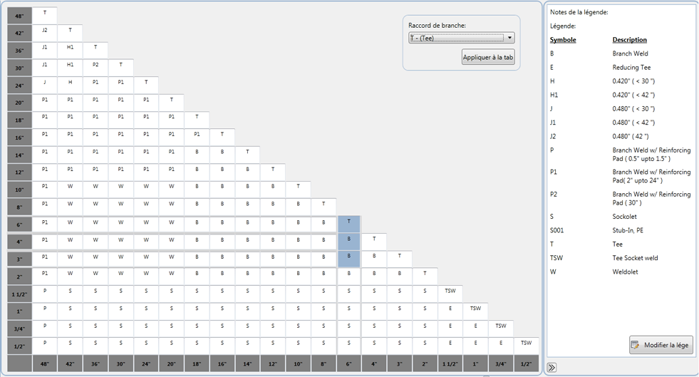

Associe des raccords de branche à utiliser lors de la connexion d'une branche dans AutoCAD Plant 3D toolset. La table de branches est enregistrée dans le fichier de spécification en même temps que la feuille de spécification des tuyauteries.
Lorsque vous routez un tuyau dans un modèle AutoCAD Plant 3D toolset, les affectations de table de branches dans la spécification des tuyauteries déterminent le type de raccord et le diamètre nominal à utiliser.
Définit le type de raccord ou l'insertion courante. La définition d'une valeur ne met pas immédiatement à jour les cellules sélectionnées dans la table de branches. Pour appliquer le type de raccord actuel, cliquez sur Appliquer à la table.
Si vous souhaitez plusieurs types de branche, vous pouvez utiliser la boîte de dialogue Sélectionner une liste de branches pour définir plusieurs types.
Applique la valeur du champ Raccord de branche aux cellules sélectionnées dans la table de branches.
Affiche la Boîte de dialogue Configuration de la table de branches.
