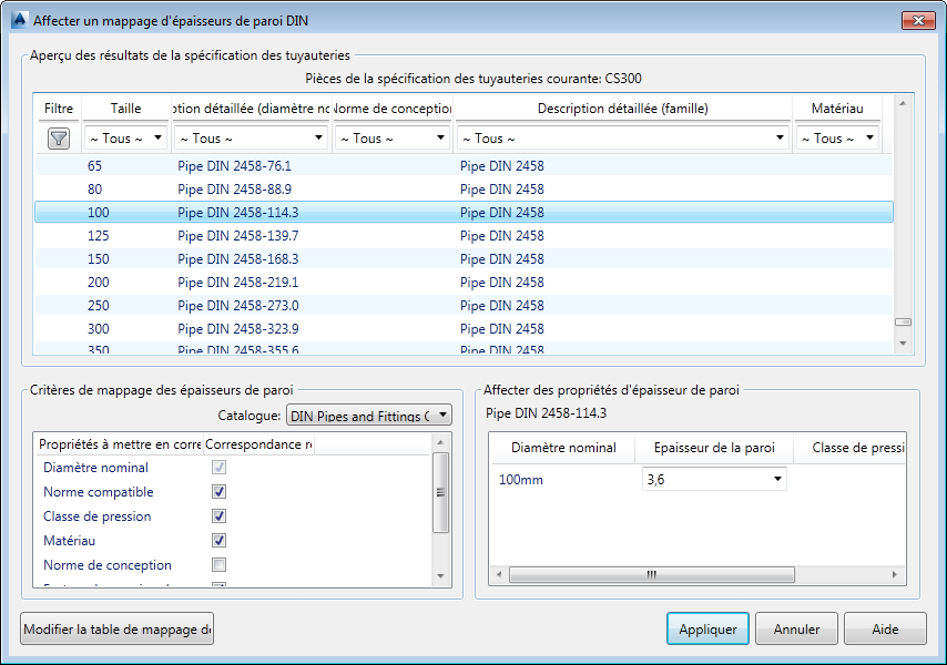

Affecte des critères de mappage d'épaisseurs de paroi pour des composants de catalogue DIN.
Affiche les pièces de la feuille de spécification des tuyauteries courante. Vous pouvez sélectionner une pièce pour lui affecter une épaisseur de paroi.
Spécifie les propriétés pour lesquelles une correspondance est requise. Si la case à cocher est désactivée, cette correspondance est facultative. Si les propriétés requises correspondent à plusieurs épaisseurs, la priorité est donnée à l'épaisseur de paroi ayant des correspondances facultatives.
Définit l'épaisseur de paroi de la pièce sélectionnée dans l'aperçu des résultats de la spécification des tuyauteries. Si plusieurs épaisseurs correspondent, vous pouvez spécifier une valeur différente dans la liste des épaisseurs de paroi.
Si vous spécifiez une valeur d'épaisseur de paroi, la valeur spécifiée est enregistrée dans la feuille de spécification des tuyauteries.
Affiche la boîte de dialogue Modifier la table de mappage des épaisseurs de paroi DIN. L'épaisseur de paroi est enregistrée avec le catalogue.
