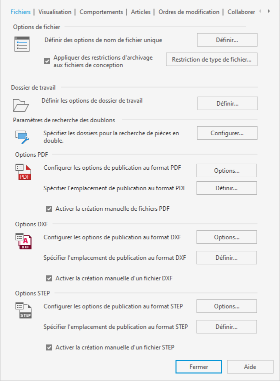

L’onglet Fichiers de la boîte de dialogue Paramètres du coffre-fort contient les options d’application de noms de fichier uniques, de désactivation de l’archivage de fichiers de conception, de spécification d’options de dossier de travail et de recherche de doublons.
Cliquez sur Définir pour imposer un nom d’identification unique aux fichiers du coffre-fort. Avant d’activer l’option Exiger des noms de fichiers uniques, vous pouvez utiliser la fonction de recherche des noms en double pour localiser les noms de fichiers identiques dans le coffre-fort et résoudre les conflits. En tant qu’administrateur de fichiers, vous pouvez exiger des noms de fichiers uniques en fonction des extensions de fichiers ou des emplacements de dossiers. Vous pouvez autoriser les fichiers avec des extensions spécifiques ou les fichiers situés dans des dossiers spécifiques à avoir des noms de fichiers en double. Pour en savoir plus, reportez-vous à la rubrique Application de noms de fichiers uniques.
Nous vous conseillons d’ajouter toutes les données de CAO à un coffre-fort à l’aide du complément de l’application de CAO correspondante afin de préserver et maintenir les relations entre les fichiers. Au sein d'un coffre-fort, il est impossible de copier les données de CAO par glisser-déposer ou de les ajouter à l'aide de Vault Client. Par défaut, c'est cette méthode qui est adoptée. Les données d’article/nomenclature doivent également être ajoutées par archivage via une application native, et non par glisser-déposer. Si vous souhaitez ajouter des fichiers de CAO sans utiliser le complément correspondant, désactivez l'option Désactiver l'archivage des fichiers de conception. En conséquence, les relations entre les fichiers sont rompues.

Cliquez sur Propriétés pour gérer les propriétés définies par l’utilisateur. Toutes les propriétés extraites dont le suivi est assuré par le coffre-fort peuvent être gérées par l’intermédiaire de la boîte de dialogue Définitions des propriétés.
